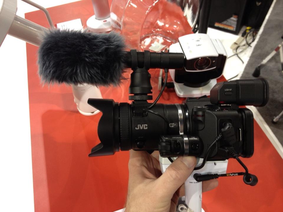

    Rectif, pas tout à fait:
    MOV : 1920x1080/50p, 40 Mbit/s (Vidéo : 36 Mbit/s, Audio: 4 Mbit/s)
    MP4 : 1920x1080/50p, 36 Mbit/s
    / 1280x720/50p, 16 Mbit/s
    iFrame : 1280x720/25p, 36 Mbit/s
    AVCHD Progressive : 1920x1080/50p, 28 Mbit/s
    Si vous voyez des ruhs natifs qui trainent me le signaler

    Baloub entre ces 2 conteneurs
    et la différence négligeable de débit je ne pense pas que ça se répercute beaucoup sur la qualité ;)
    Par contre il serait intéressant de savoir comment cette cam gère ses 12 MP au capteur (1/2.3" soit dit en passant)
    Aliasing et Line skipping maitrisés, contrairement à beaucoup de DSLR à gros capteur et bourrées de MP??
    JVC aurait-il pour une fois sorti quelque chose qui sorte du lot :perplexe:
    Tu as jeté un oeil sur leur PDF Baloub ? Il l'ont fait très alléchant !!
    Affaire à suivre ..
    Il a une certaine gueule il faut l'avouer:
    https://twitter.com/videomaker/status/288774648504651776/photo/1
    Une version low coast de la Blackmagic Cinema Camera sans arrières plans flous et le RAW :laugh:
    André :jap:
