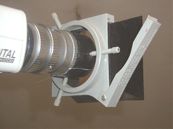

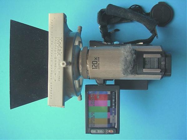

    Si on a la chance de le trouver chez des fournisseurs de matos photographique, il y avait le porte-filtre en plastique Kodak pas cher (moins de 20 euros) qui existait en 2 dimensions (la grande sur les photos), il était prévu pour monter des gélatines Kodak Wratten 3x3 sur monture plastique, et on peut glisser dedans des Cokin sciés avec précaution. Il faut faire un manchon noir en tissu sur élastiques ou velcro pour protégér le filtre des lumières parasites arrières. Il ne devrait pas être difficile à modifier en matte-box, ce matériau se collant facilement
    #4 homero, 14 Mars 2007
