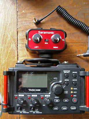

    Le Saramonic permet en beaucoup moins évolué que le Tascam (mais c'est suffisant pour ne pas se faire ch..r) de séparer et de doser chaque source avant l'entrée sur le 5D, donc il faut avoir le vu-mètre dans le viseur du Canon. Evidemment pas de possibilité de double enregistrement. L'intérêt comme pour le DR-60d c'est d'avoir deux micros : un interviewé l'autre intervieweur ou sécurité avec plus d'ambiance. Tu as deux potars de réglage sur le Saramonic et tu places le switch en position S, un micro sur Left (canal 1) et l'autre sur Right (canal 2).
    La manip de prémixer sur les canaux 3 et 4 n'est pas possible (encore qu'une manip avec réinjection de la sortie N°2 soit peut-être possible avec un cordon adapté mais guère utile), ces canaux ne sont ouverts qu'en mode 4 canaux ou alors en 2 canaux (mode stéréo) si on n'utilise pas les XLR et si on a programmé les entrées en conséquence.

    Avantages Saramonic AX-100
    - c'est petit, ça se monte sur la griffe porte flash du Canon et on peut accrocher le Boya BY-VM190P dessus
    - c'est passif, pas de consommation de courant
    - c'est basique
    - c'est pas cher
    Défauts AX-100
    - tout ce qu'à le DR-60d et qu'il n'aura jamais
    - ça ne marche qu'avec des micros à pile (ou dynamiques) et il faut en choisir qui ont de la patate (donc pas de dynamiques)
    Dans les deux cas, avec les réglages mode stéréo, il n'y a pas mixage, ça sera à toi de le faire au montage ....et c'est beaucoup plus sûr, lorsque tu te retrouveras tout seul dans le feu de l'action avec risque de plantage vu que tu ne contrôles pas grand chose et que tu n'as pas d'écoute avec l' AX100 !

    Oui le DR-60d est relié au DSLR par un câble mini-jack (non fourni) comme sur la photo avec l' AX-100 qui lui l'offre.
