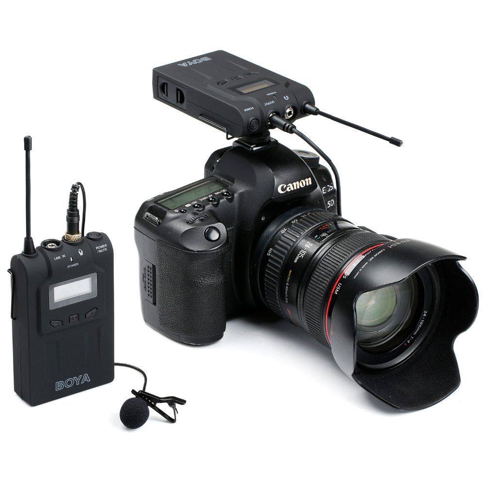

    Le BOYA BY-WN6 est un système conçu pour être utilisé (entres autres) avec une caméra.
    Le kit comprend un support permettant d'attacher le récepteur sur la griffe porte-accessoires de la caméra. (photos détaillées du kit ici)
    Et on constate d'assez bonnes évaluations par les utilisateurs de ce produit.
    Je pense que le rapport qualité prix est pas mal du tout.[​IMG]
