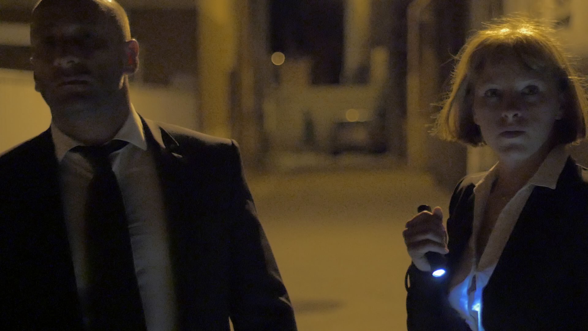

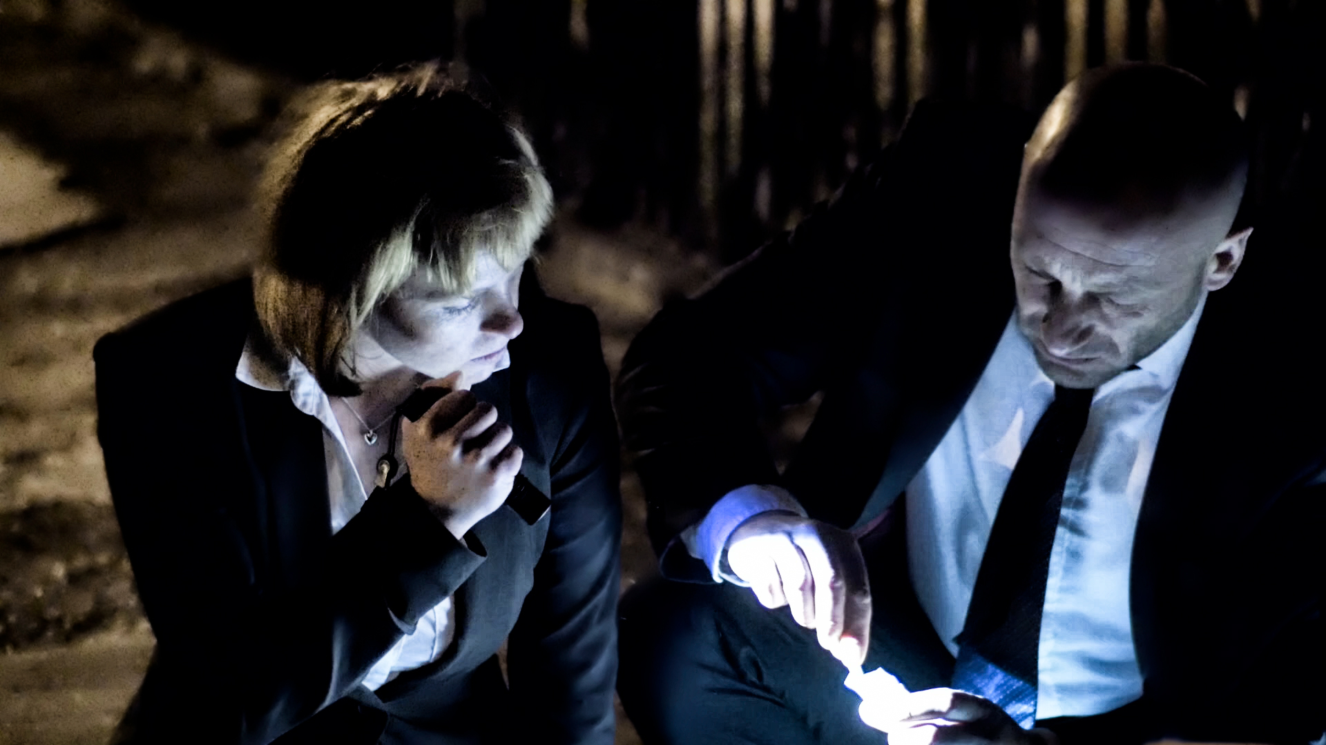

    Le GH4 en low light ... c'est de la merde.
    Je le sais, j'ai un GH4, F2.0 1/50 iso 1600 et le tournage nocturne urbain est une horreur !
    Libre à toi de te faire du mal sur cet apn fabuleux ... en lumière standard.
    Une capture d'écran du GH4 pendant un essai en basse lumière dans une rue, éclairage natif, pas de led, hmi etc (Heureusement que j'avais le 6D pour rattraper certains plans)
    Je vous laisse apprécier la puissance du bruit :D

    Lexcalvin, ton image est très contrastée, j'ai vu une vidéo de Gh4 où un gars utilisait un profil et montait à 3200 iso sans avoir autant de bruit.
    Tu utilises un réducteur de bruit en post ? c'est super efficace.
