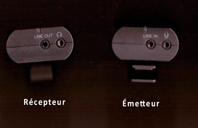

    C'est une entrée Ligne à côté de l'entrée micro ? Ca c'est intéressant !
    La sortie du récepteur est en niveau micro je pense bien que je vois marqué LINE OUT ?

    J'avais déjà cité ce Boya BY-W4 ici : Votre avis sur les HF Saramonic et autres | Le Repaire suite à l'article de notre confrère Laurent Clause de Videonline. Ce qui me semble bizarre c'est que sur des photos de l' émetteur sur Amazon, il est sérigraphié LINE IN et sur celle que j'ai mise en lien plus haut c'est LINE OUT, retouche incomplète, modèle de pré-série ? Curieux, peux tu préciser ce que tu vois sur ton matériel, Video92 ?

    Voilà la face des connecteurs
    Le récepteur a une ligne out et une sortie casque.
    L'émetteur a une ligne IN et une entrée micro.

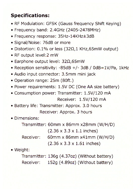

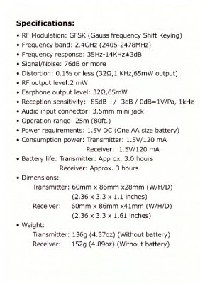

    Les caractéristiques :
    Le mode de transmission fait qu'il y a un léger décalage.

    A mon avis, ils sont fachés avec les voltmètres. :D
    Pas une seule indication de tension, sauf pour la pile parce qu'ils savent lire et que c'est marqué dessus :mdr:
    Te reste plus qu'à sortir l'Audio Précision et faire les mesures toi même.
    Une nouvelle forme de vente en kit :D
