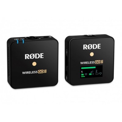

    J'ai trouvé mon bonheur avec le RODE Wireless GO 2 double émetteurs à 300 € : Lien Caméra Express

    :good: Absolument, ils sont "top", très bonne portée, discrets , pas de parasites externes ..
    je les ai en complément d'un HF Sennheiser EWG plus classique

    J'avais oublié la paire de microphone Rode SmartLavPlus pour le Go 2.
    Je pense que tout est bon maintenant. On va faire chauffer la carte bleu lol
