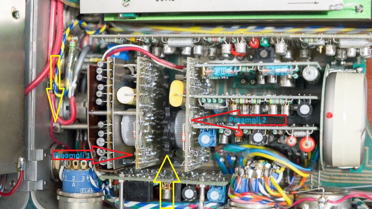

    Donc, c'est bien les QPAU, on évitera le M160 :D

    Quest-ce que c'est que les QPAU ?

  8. saint kro
    +744 / 4 324 / -92
    24 197
    Ce sont les préampli flèches rouges
