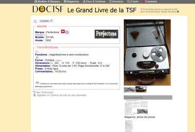

    Un Nagra III ou IV, un Perfectone EP6A ou A2, un Stellavox SP7 ou 8 ... faudra prévoir un repiquage en bande perforée 16 mm si vous montez sur une Atlas ...
