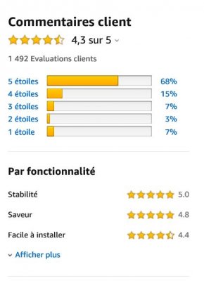

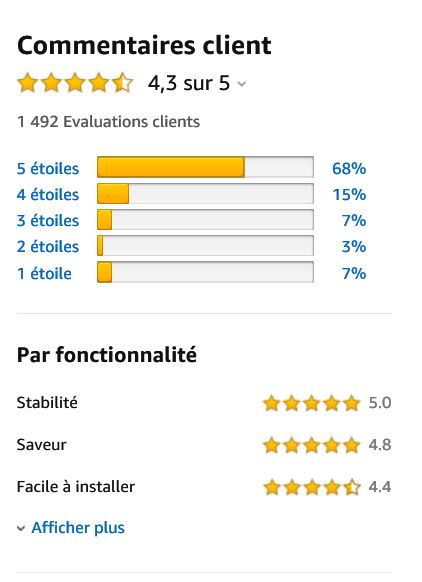

    Tu n'as vraiment pas eu de chance, car cette carte a 1492 évaluations, dont 68 % en 5 étoiles.

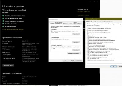

    enlever la pile ok mais aussi bouger le jumper clr cmos au moins 10s.
    et concernant la variation des performances, moi je décoche pas mal de choses dans options de performances sous Win10 (photo jointe)
    C'est plus fluide à l'écran j'ai remarqué.
