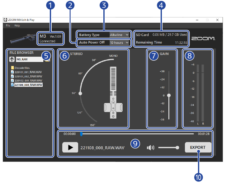

    Logiciel pilotage M3 edit & play

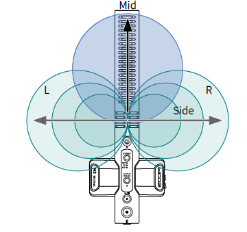

    >>> Bizarre ? il enregistre en stéréo ..
    "il entend mieux que nos "enfin que mes !" oreilles" il révèle des "cui cui" sur aigus..

    Normal pour du MS d'enregistrer sur 2 canaux, improprement appelé stéréo.
    C'est à la postprod que l'on reconstruit une pseudo stéréo.
