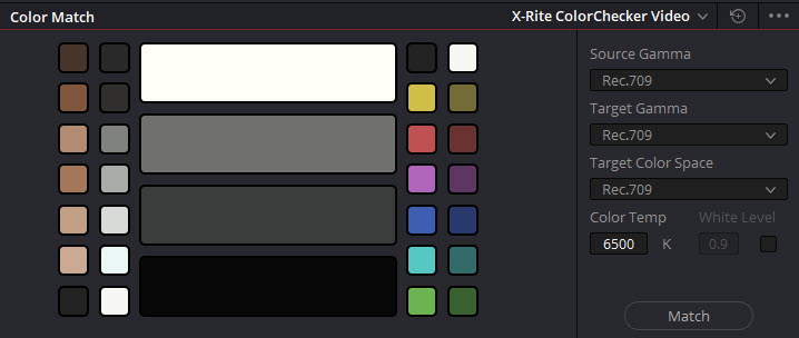

    Pour revenir à ce que je disais pour le PP de la Z150 (et qui a généré cette discussion), ce n'est pas exactement ça et, en tous cas pas automatiquement.
    Dans la vidéo montré par Sam (merci ;-)), à un moment l'opérateur montre bien l'analyse de la mire et sur chaque carré tu as la différence en % entre la couleur vraie et la couleur enregistré sur le rush.
    C'est ça que j'ai détourné et qui me sert à contrôler si mon réglage de PP se rapproche du réel de la mire. Car c'est ce que je veux obtenir.
    J'utilise donc DVR uniquement comme instrument de contrôle très rapide sur tous les patches en même temps et en lecture instantanée.
    Mais DVR ne peut pas intervenir directement dans le réglage du caméscope.
