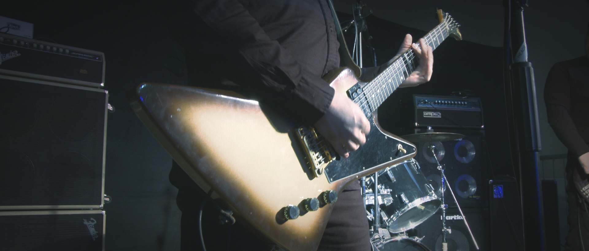

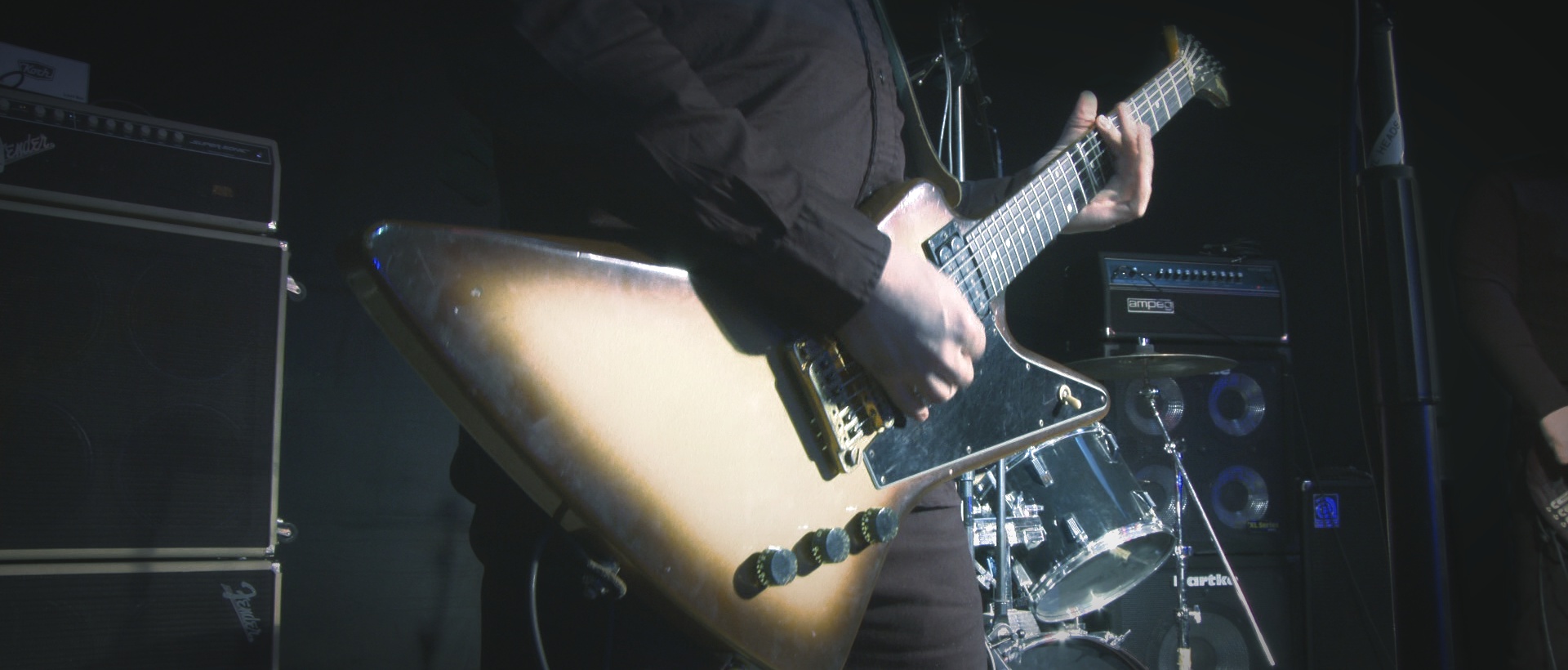

    je vais te montrer des images mon rendu et fini, les masques sur végas me permettent d'aller plus vite pour certain cas que de passer sur AE ou photoshop et c'est pour ça si je pouvais faire deux lignes de masques sur la même piste je gagnerai encore du temps.
  8. matthieufdp
    267

    si tu es sur vegas 10 prends boris 7
    il y a une très bonne application pour ça tu peux choisir une couleur dans ta video, et la modifier un peu comme un chroma key. sinon tente de faire un chroma key sur ta couleur grise (apparement c'est ça que tu veux faire disparaître) et place un fond noir derrière ta scène! pense à flouter un peu les bords de ton chroma key:good:

    solution masque
    Autre solution un peu bricolage
    1-tu peux doubler ta piste,
    2-sur le double effectues ton chroma key ( sur le gris à enlever),
    3-inverse ton masque (il te reste donc ta partie grise seule! en tache blanche),
    4-supperpose à ton image d'rigine, (masque blanc piste 1, video piste 2)
    5-adoucis les bords du masque ,
    6-appose des emporte pièces sony sur ta tache blanche (masque) afin d'isoler la parcelle qui t'intéresse. !!met en autant que nécessaire!!
    7-applique un lueur sony sur ton masque, met la luminosité au max choisis ta couleur avec la pipette,
    règles l'intensité à convenance pour que l'illusion soit optimale voir parfaite. j'espère que c'est pas trop alambiqué.;-)
