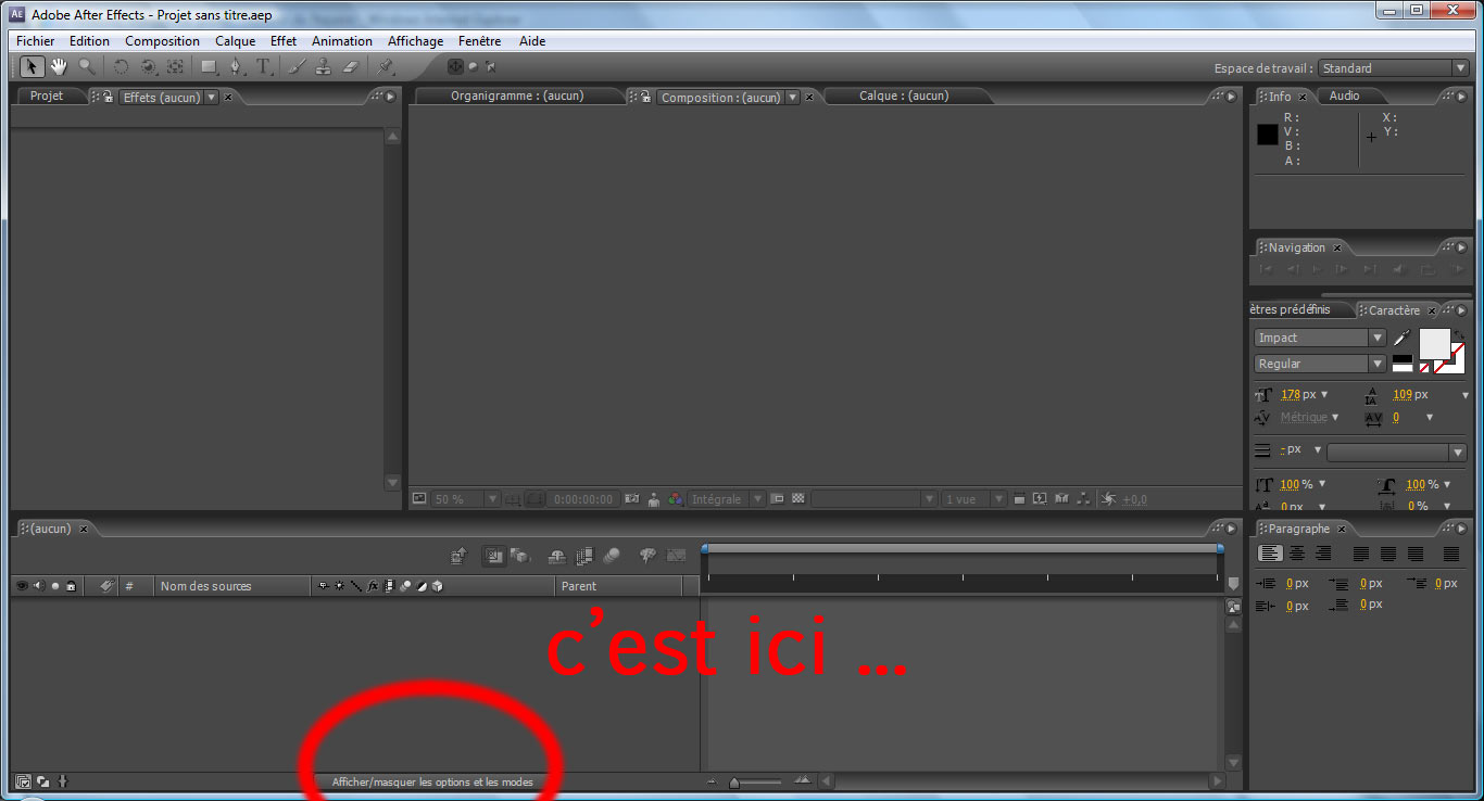

  4. boun103
    14
    comment tu fais apparaitre le mode option et cache ( je debute )
  5. domlep
    98
      97.5 KB
      177
  6. boun103
    14
    Je te remercie ...... mais j'ai pas trouver l'onglet cache pour mettre sur alpha,va falloir que j'aprenne un peu la table de montage:D
  7. boun103
    14
    a si enfaite jetait deja sur le bon merci a vous !
