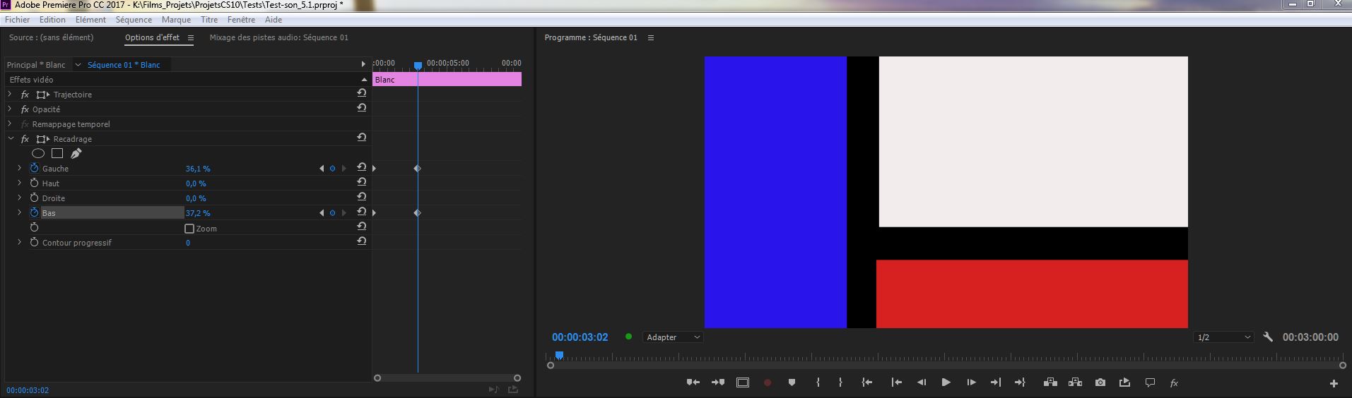

    Vous pouvez simplement faire cela avec la fonction recadrage dans chacune des images, en utilisant les images clés pour déplacer les frontières.
    Ensuite on peut superposer des titres pour rajouter les textes.

    Avec un seul effet vous pouvez modifier les 4 frontières.

  6. ogt
    Comme je l'ai montré, cela se fait très bien avec 3 ou 4 images, et l'effet recadrage dans chacune.
    Il faut juste jouer sur les images clés sur chacune des frontières dans chaque images.
    Bien sur cela demande un peu de travail.

    Vous avez dit "Montage vidéo" J'adore. Bon eh bien j'ai essayé la fonction recadrage, cela semble être en effet la bonne solution, y'a plus cas....se mettre au travail.
    merci beaucoup pour cet éclaircissement.
