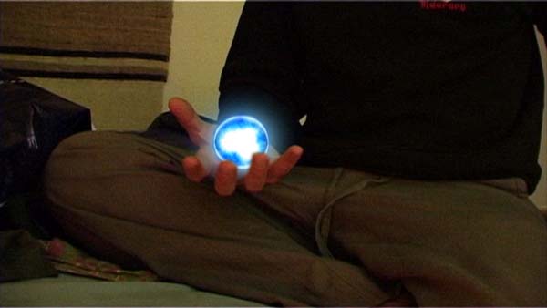

    Bonjour à tous,
    je fais apparaitre une boule d'énergie dans une main. Afin d'avoir un effet plus réaliste, j'ai doublé la vidéo de la main et placé la boule d'énergie entre les deux calques vidéo de la main. De cette maniere la boule est bien posée sur la paume et derriere les doigts... (suis je bien clair?)
    Le probleme, c'est que les doigts bougent... est il possible de faire évoluer les points du calque en fonction du mouvement de la main par un tracking? Si je place certains points au marqueur sur la main, est ce que je peux assigner les points de mon calque à ces marques de tracking?
    Merci!!!

    je vais regarder sur Nabscript... sinon jeum37 j'ai pas bien compris ta démarche...? Tu peux developper? Mon masque est un masque sur une vidéo (un bout de la main)...
