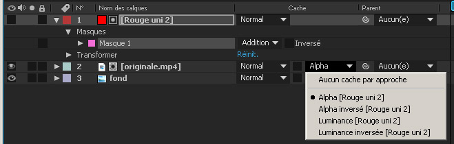

    Oui, c'est normal que le masque soit contraint au calque auquel il appartient, et donc aux incréments "Transformer" de ce calque. Pour faire ce que tu souhaites, il faut créer un solide au dessus du calque, créer un masque sur ce solide (ou le couper/coller du calque du dessous après l'avoir tracé), et passer le calque du dessous en option cache "alpha [de ton solide]". Ainsi le masque impactera ton calque tout en restant animable mais uniquement avec les incréments "Transformer" du solide, non du calque, les deux seront dissociés.

    Merci beaucoup pour cette réponse tardive !
    Déjà, je note qu'il est possible d'effectuer une séparation entre un solide est un masque dans le même calque puisqu'il suffit de cliquer deux fois sur le solide pour le sélectionner sans le calque. C'est parce qu'on passe par "Transformer" intégrer au solide et non pas "Transformer" général.
    Quand on doit masquer une vidéo ou une illustration, on est obligé de passer par le "Transformer général. Ce qui ne me semble pas cohérent, c'est que, dans ce cas de figure, on peut malgré tout sélectionner et déplacer le masque indépendamment de l'illustration alors que l'inverse n'est pas vrai contrairement à un solide.
    Ta solution m'a déjà permis de me rafraichir la mémoire puisque j'avais utilisé il y a deux mois (date de mes début sur AE) ce cache alpha pour animer une vidéo à travers un texte... Et effectivement, c'est tout à fait exploitable pour ce qui concerne ma question ;)
    Cela dit, c'est une opération qui est assez fastidieuse quand on a un illustration avec une centaine de petits bouts à masquer...
