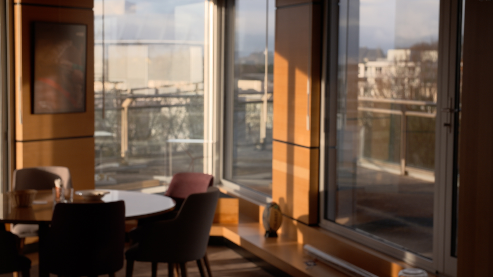

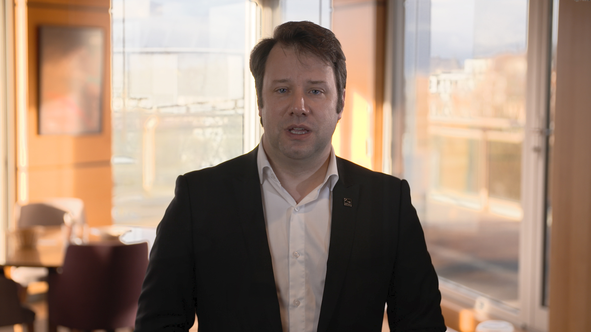

    J'ai réalisé une interview avec la caméra face à la fenêtre et le personnage dos à la fenêtre. Le personnage est bien éclairé mais l'arrière plan (panorama derrière le personnage) est limite cramé.
    Au tournage, après l'interview (qui est en plan fixe), comme je n'avais plus le temps de refaire ma lumière, j'ai filmé, sans changer de position à la caméra, quelques minutes avec l'arrière plan correctement exposé. Mon idée était d'incruster l'arrière plan bien exposé derrière mon personnage en réalisant un masque autour de mon personnage.
    J'ai un doute sur la marche à suivre :perplexe: : j'ai réalisé un masque à la plume pour détourer mon personnage mais comme il bouge légèrement, je dois sans cesse ajuster mes points de masquage, ce qui prend pas mal de temps et le résultat n'est pas super propre.
    J'ai essayé de jouer sur le contour progressif et l'expansion du masque mais au final, j'ai un halo un peu bizarre autour de mon personnage.
    Savez-vous s'il existe une autre technique plus simple ? Un masquage qui permettrait par exemple d'effectuer une sélection uniquement sur la luminance par exemple (puisque l'arrière plan que je veux masquer est presque cramé (j'ai essayé "Ultra Key") mais sans résultat.
    Merci d'avance pour votre aide !! :-)

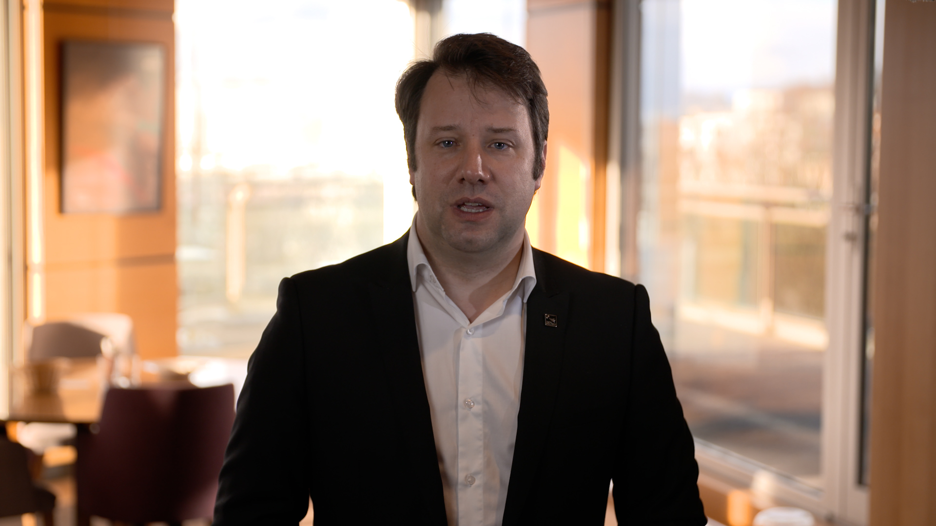

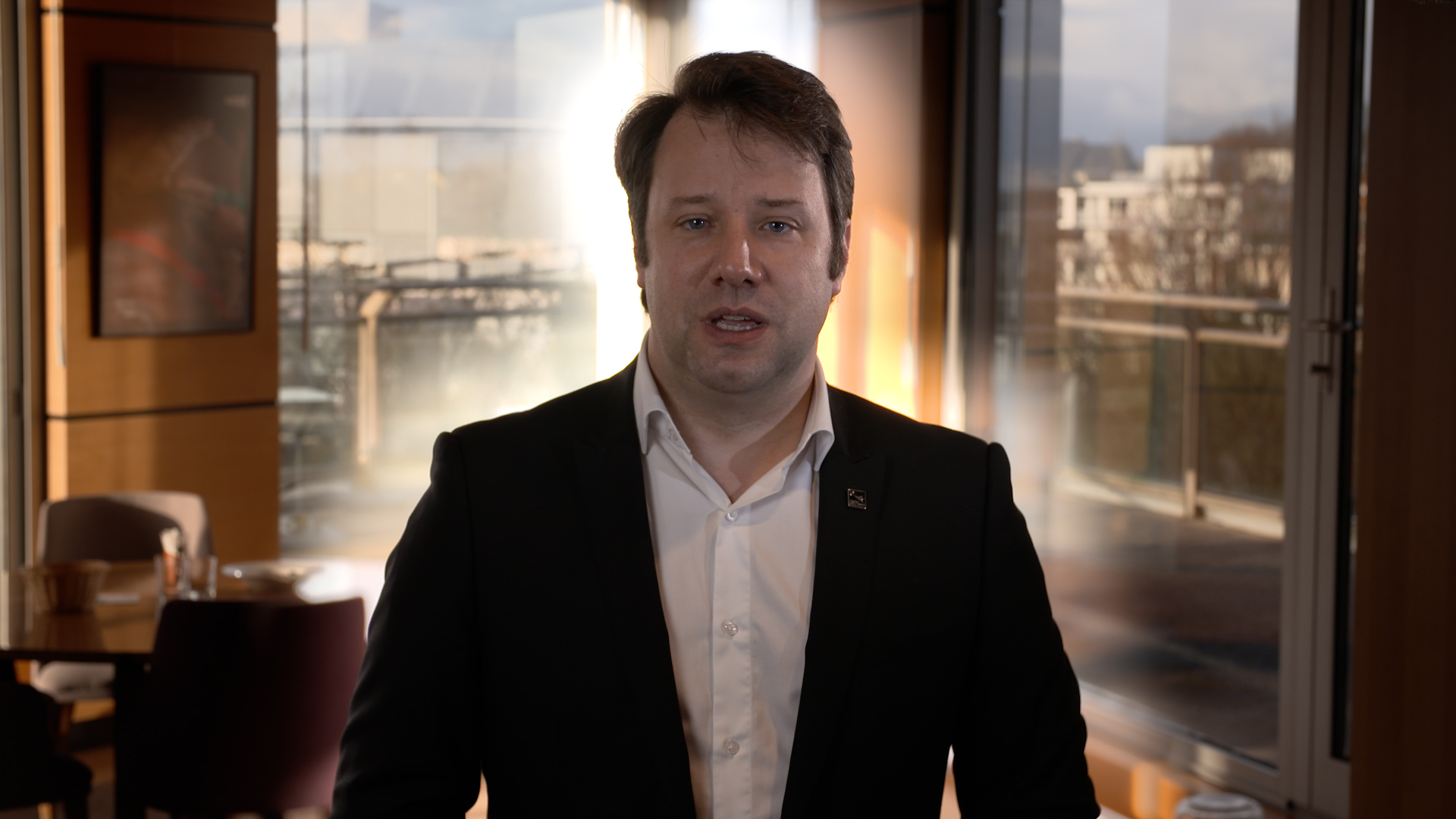

    Je joins 3 captures :
    - Image brute avec fond cramé
    -Fond seul
    -Mix des deux (c'est un test, c'est très moche ;-) !)
    Je crois qu'effectivement, ça sera plus pratique avec After. Peut-être même pourrais-je tracker le masque ?
    Merci encore :good:

    Tu le trouves si gênant que ça ce fond surexposé
    "Mix des deux (c'est un test, c'est très moche ;-) !)"
    Je ne trouve pas cela moche du tout :non: au contraire
    Le personnage est bien exposé et ressort très bien dans un décor qui à mon gout n'est pas moche.
    Ensuite les gouts et les couleurs ;)
    Le découpage et le traking doit se faire assez facilement si on maitrise After Effect ..Mais est ce que ça vaut le coup ??

    Le plus simple serait d utiliser le blanc comme masque de découpe sur after
    Dupliquer le calque itw
    Utiliser la couche bleue qui permettra le meilleur contraste effet/ channel/ set channel
    ensuite effet/color correction/curves et contraster au max afin de ne conserver que du noir et du blanc
    Masquer ce calque est l utiser comme masque sur le second calque trkMat/lumaInvertedMatte
    Ajouter un effet curves sur le fond pour remonter la luminosité
