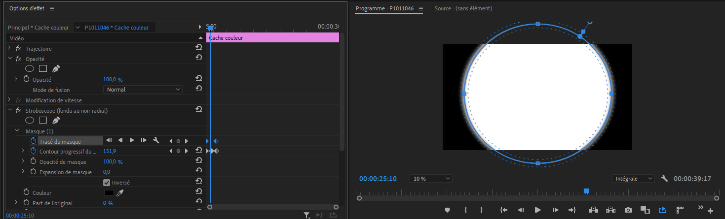

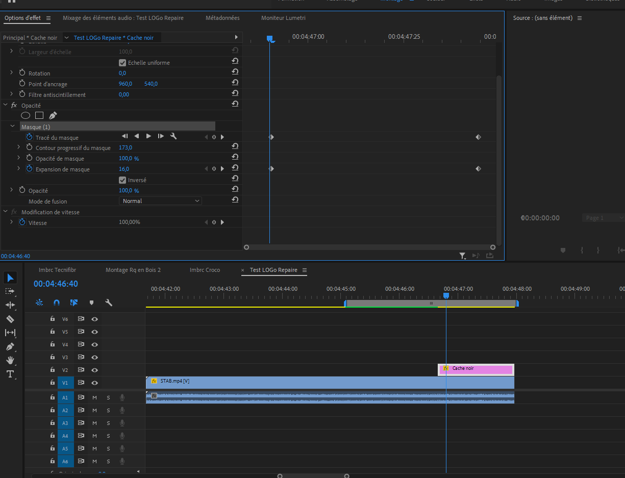

    Tu u as vu le clip MP4 ? C'est bien ce que tu veux non ..
    Tu ne veux pas AE tu ne veux pas de cache....
    Et je n'ai aucun pb à saisir le masque surtout qu'ici une fois qu'il est plus grand que le cadre j'ajoute une image clef en fin d'effet pour un masque plus petit et c'est l'expansion du masque qui assurera l'opacité total ( idem 1 image clef 0 au début ... 1 image clef -82 à la fin )
    Tu clique sur Opacité (le fameux masque .. tu le sauve en Preconfig et chaque fois que tu veux l'utiliser tu ajoutes un cache noir et tu mets cette Preconfig : attention bien la nommer et il faut que la durée du cache soit bien définit... ici c'et sur 65 images la durée
    Voilà tu en fais ce que tu veux mais si ta solution est meilleur pour toi alors tout va bien ..Pb résolu :good:

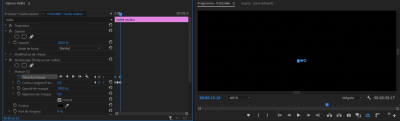

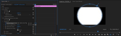

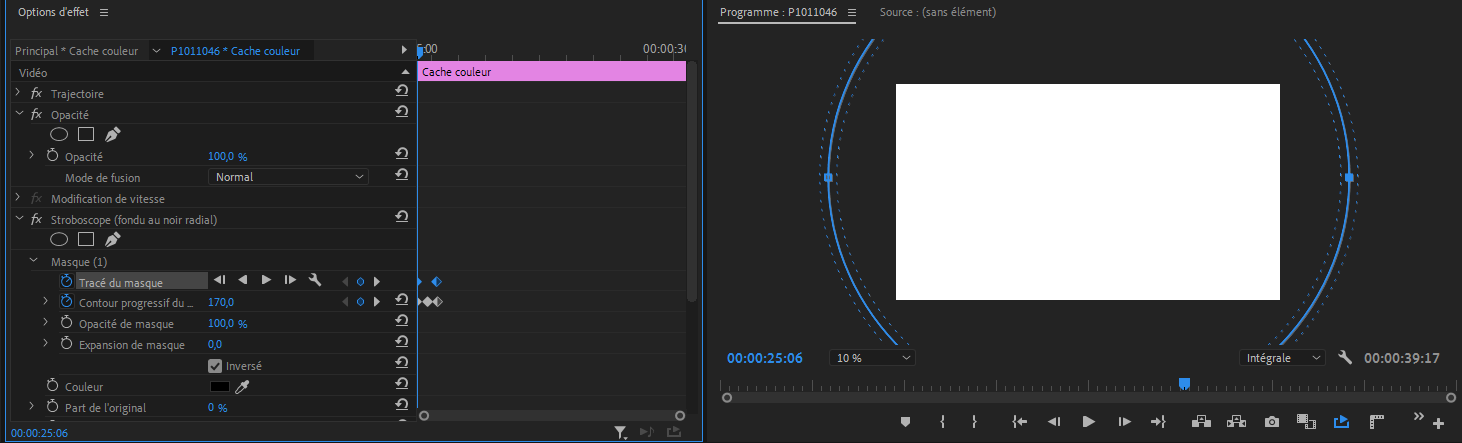

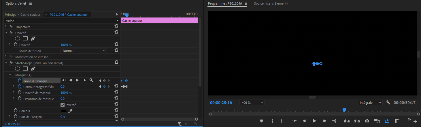

    Je n'ai toujours pas bien compris comment tu avais fait un masque rond du coup.
    Voilà 3 screen de mon animation, début, milieu, fin.
    le début je ne peut pas ajuster la forme du masque correctement vu que meme à 10% de dézom, certains point du masque sont hors cadre.
    et à la fin de l'animation, j'ai du zoomé à fond (400%) pour faire se superposer les 4 points, pour etre sur que le cercle est bien refermé
    On va pas utiliser AE pour un truc aussi basique, et le cache couleur sert à rien ici, enfin bref, ça j'ai trouvé une solution donc on s'en fou, ce qui m’intéresse c'est faire un masque rond et de pouvoir dézoom à plus de 10% la zone de travail.

    C''est comme tu veux moi ça prend 3 mn une fois que j'ai sauvegardé le modèle c'est 2 secondes :-)
    Et je ne comprends toujours pas ton pb de dezoom ... j'en ai aucun

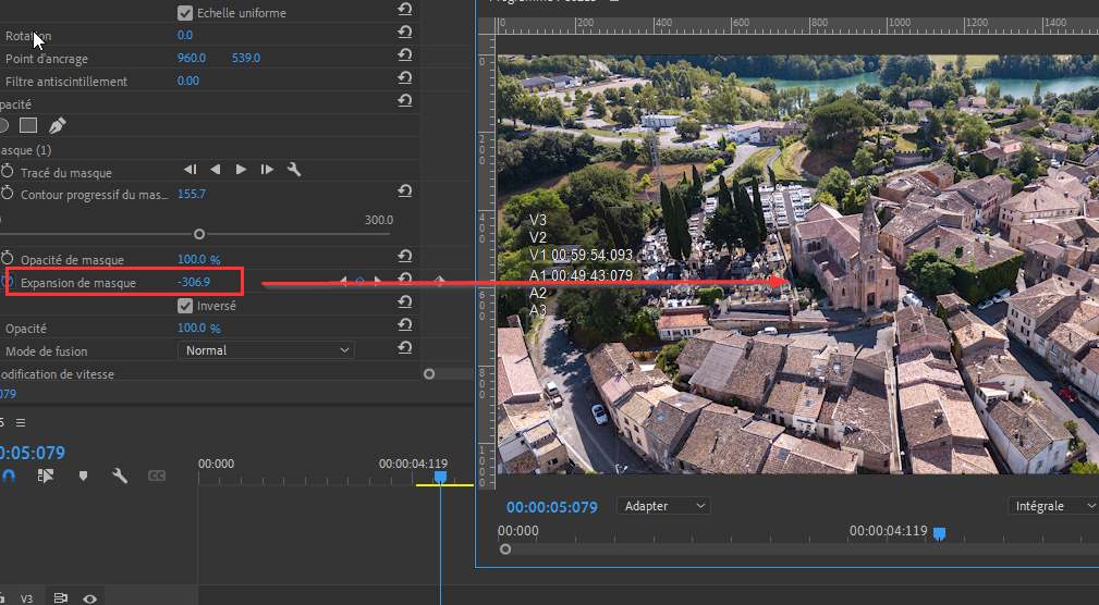

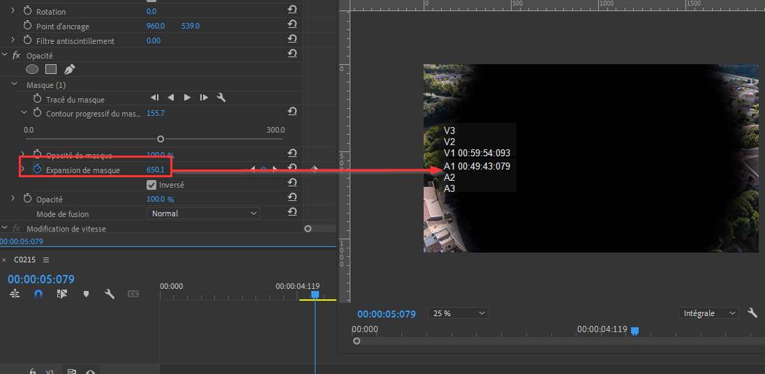

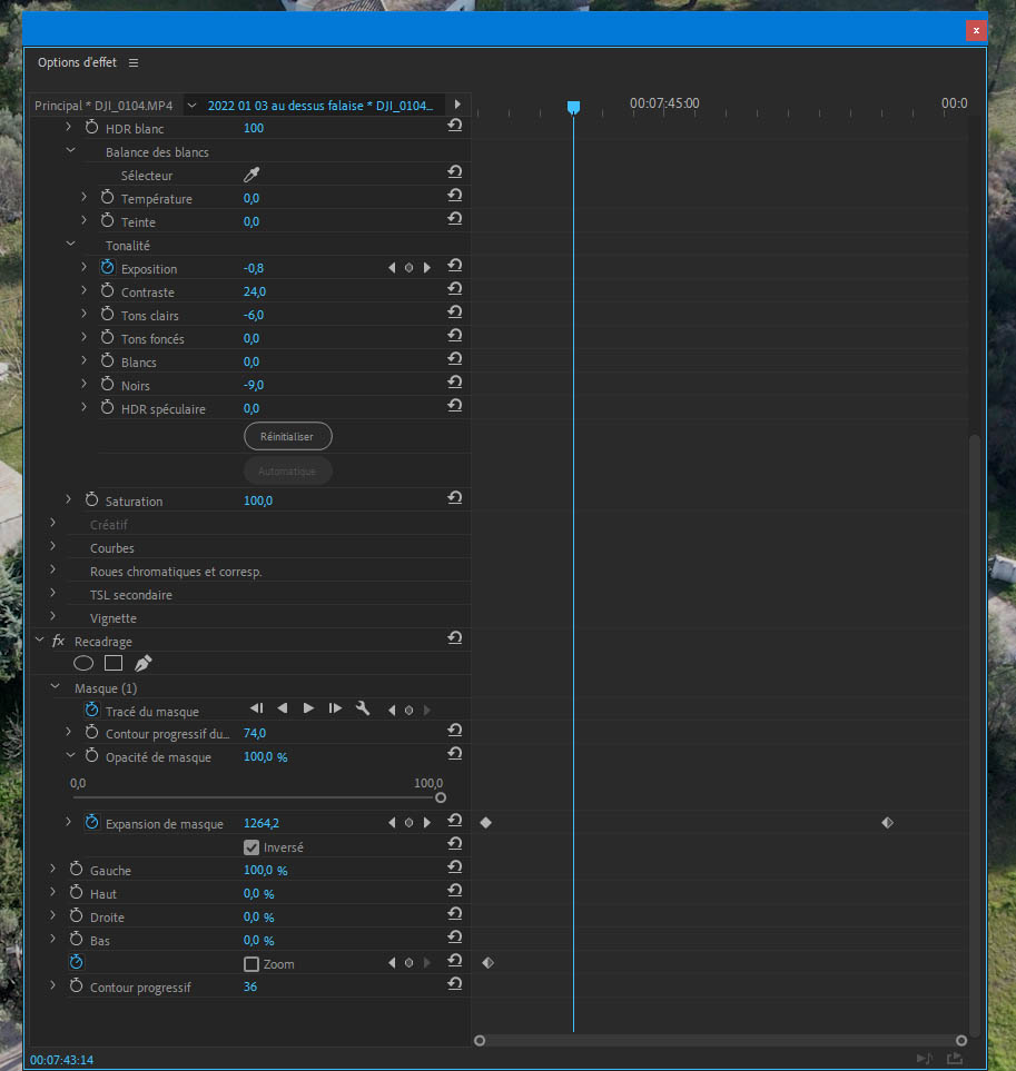

    Perso je ne comprends pas pourquoi tu zoomes alors que l'expansion de masque, que visiblement tu n'utilises pas, fait le boulot (expansion positive ou négative) ou alors je n'ai non plus rien compris..

    yesss Charlie j'avais fait ça juste avant, puis je me suis rendu compte que c'est l'expansion qui fait le Job est oublié de désactivé le zoom qui n'impacte pas

    Et bien précisément parce que je n'ai pas fait attention à cette option et que c'est évident maintenant que je me fais chier pour rien à modifier le tracer, ce qui explique pourquoi vous n'avez pas le probleme du dezoom, si tu veux comprendre, essaye de faire le meme effet, sans utilisé l'expension de masque et en annimant uniquement la forme... peut etre que là tu comprendras^^
    Mais en effet c'est beaucoup plus simple avec ça. Merci ! :)
