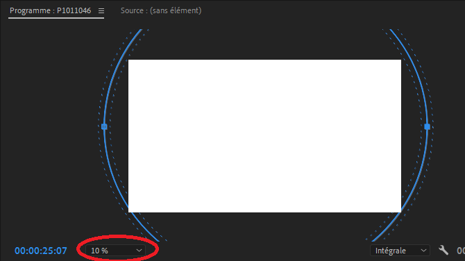

    1. j'ai fais un masque avec l'outils elipse, mais comment faire un cercle parfait et qui soit centré sur le point où se trouve la souris?
    2. j'ai donc fais un peu à la main donc pas un rond parfait, mais j'ai un autre probleme, j'ai dézoomer au maximum (linterface permet de mettre à "10%" dans la fenetre de l'aperçu. mais vu que je veux que le cercle parte de tout englober et finir au centre. Meme avec le dézoom max à 10%, je vois plus les bords de mon masque.

    2° Là je ne comprends pas cette histoire 10% et de calque , c'est bien du moniteur de programme dont on parle ? Réduire plus !?! ...Montre nous une image de ce qui disparait de ton masque ..

    2. pour les 10% j'ai mis un screen en PJ, et l'exemple du masque rond qui déborde au début de l'effet...

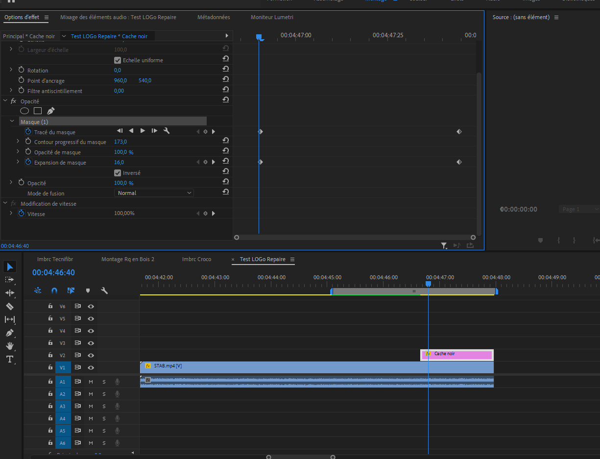

  5. AQW333
    317
    13 802
    +857 / 3 497 / -32
    Voila ce que je comprends... cela se ferme en cercle en noir et au centre :perplexe: ... !?
    Voir la pièce jointe 3 seconde à faire .... ok à l'export j'ai oublié 2 secondes mais cela va bien jusqu'au bout c'est très compliqué à faire :-)
    Apres tes 10% me montrent les bords de ton masque ... Là encore mystère ?...Aïe on ne doit pas parler la même langue je crains :-)
    Bon mais tu dois attaquer "sauvagement" tous les outils que tu as sous la main et tu veux appliquer la même logique à des softs très diffèrent de conception ...
  6. caraibe

  7. AQW333

    Je ne comprends pas quel est ton problème, même si en étant sur 10% tu ne vois plus les points... Tu l'agrandis comment ton masque ? Parce qu'en mettant l'expansion au max t'as pas besoin de voir les poignées
  13. AQW333
    317
    13 802
    +857 / 3 497 / -32
    Ok MatrixFr
    Je ne saisis toujours pas ton pb de dèzoom de 10% !? Pas grave
    Pour avoir un effet dégradé doux il faut alors utiliser un cache noir et jouer sur l'expansion du masque .. voir pièce jointe MP4.... très simple
