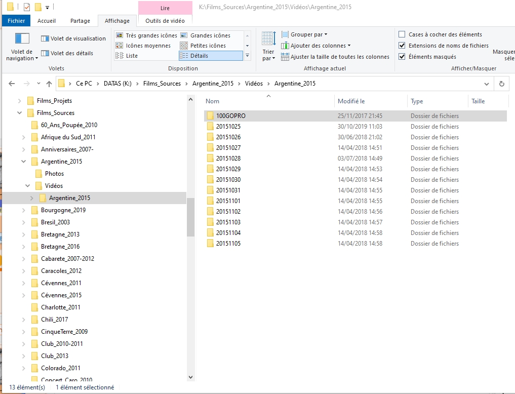

  8. ogt
    Largement battu :
    J'ai :
    - 33933 photos dans mon répertoire images
    - 4092 fichiers dans mon répertoire films projets (pour une centaine de projets)
    - 27145 clips dans mon répertoire film sources
    - 2677 fichiers dans mon répertoire films montages (dont 44 films de plus d'une heure)
    Et pourtant, comme c'est essentiellement des reportages de voyages et de randonnées, nul besoin de logiel de classement, tout est rangé dans des sous répertoires par lieu et date, je m'y retrouve sans aucun problème.

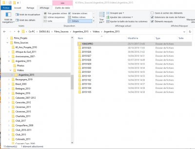

  10. ogt
    Les Photos, c'est ma femme qui les prend et les gère, moi je me contente de les copier dans les bons répertoires. Elle fait ensuite un album papier (avec PhotoService) pour chaque voyage.
    Voir exemple de mon classement pour les films sources
