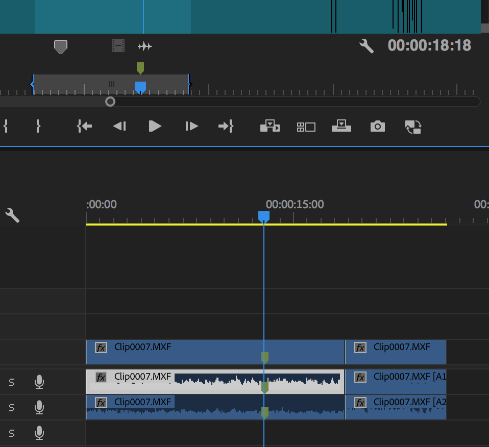

    JE travaille sur un multicam intégré dans un doc et je dois mettre des marques différentes sur la video et l'audio. Hors quand je mets des marques même sur des éléments dissociés elles apparaissent sur tous les éléments alignés sur la tête de lecture.

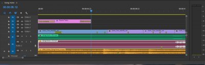

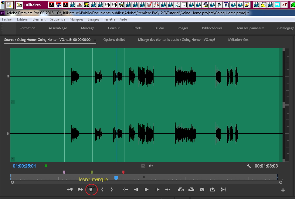

    C'est bien sûr possible, voir mon exemple ou les marques sur les pistes audio sont différentes de celles de la piste vidéo.
    Pour cela il faut faire monter le clip dans le moniteur source, positionner le curseur, et appliquer la marque voulue.

    Sur le moniteur source je n'ai que l'audio mais ça si je mets une marque elle apparait sur la timeline en video et audio. Je me dis que j'ai peut-être coché quelque chose qui entraine cela mais je ne vois pas quoi.

    En regardant de plus près je me rends compte que tes fichiers audio et vidéo ne sont pas des fichiers synchros (intégrés séparément) alors que les miens sont issus d'un caméscope, fichiers audio/vidéo, la marque se fait sur les deux automatiquement même si je les désynchronise.
    J'ai une solution bien sûr, export de l'audio et réimport en place du fichier audio d'origine mais j'aurai préféré trouver une solution plus classique. Dorénavant à moins que Première rajoute l'option je ferai ainsi.
