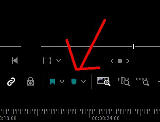

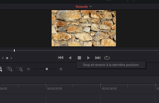

    Place ta souris au dessus du bouton Stop du moniteur, clique droit et désactive l'option d'arrêt (image 1).
    L'image 2 indique le bouton des marqueurs.

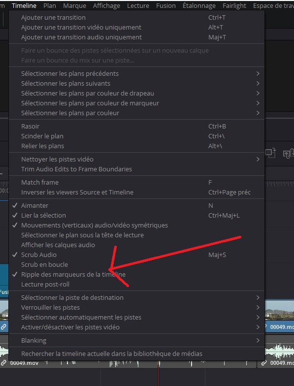

    Note importante, l'option Riple des marqueurs de la timeline modifie le comportement de ceux-ci (image 3).

    Image 1 => quand je positionne le curseur sur le bouton Stop il devient rouge. Je clique pour qu'il repasse au gris mais il ne semble pas être actif :weird:
    De plus, je n'ai pas comme toi, l'indication de sa fonction, dessous, dans une petite fenêtre. :sad:

    Bonjour Dov Brown
    Est tu dans la page Montage(Edit) ?
    Je ne comprend pas lorsque tu dis que le bouton stop devient rouge. Regarde la petite vidéo.
  7. Dov Brown
    12
    Super ta petite vidéo ! Effectivement, je cliquais sur le boutons de droite qui ressemble à un stade :weird: Que faire pour avoir l'indication de la fonction du bouton ?
    Après avoir désactivé, du coup c'est parfait ! :hello:
