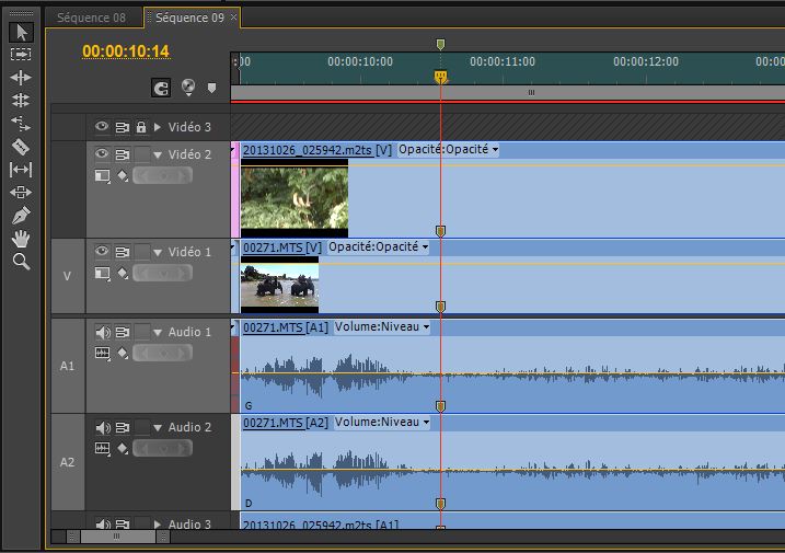

    Un truc tout bête que je faisais sur CS5 et que je n arrive plus sur CS6, c est de placer une marque sur l élément même.
    Lorsque je fais une marque actuellement, celle ci se place au niveau du curseur. En fait, je voudrai marquer un point précis ( en rapport avec un repère pris sur l audio) et cela sur chaque piste vidéo afin de recaler deux caméras. C est tout bête....

    Je ne sais pas si je me suis bien exprimé, j ai deux pistes issues deux cam que je voudrais synchroniser grâce à l audio.
    Je choisis un point particulier sur l audio et je voudrais marquer cet endroit sur la piste vidéo. Je place le curseur à cet endroit. Avant on avait l option Marque avec un clic droit, ce qui n existe plus ou je ne sais pas faire. Donc je vais sur l étiquette du menu et haut, sur Marque. Je clique sur Marquer l élément et rien ne se passe même si je dilate la TimeLine jusqu à 1 image. J ai beau valider la piste ou non rien ne se passe. Cette marque doit être SUR la piste elle même et non pas au niveau du curseur.
    Maintenant, il y a peut être une autre solution pour "marquer" d une façon ou d une autre un point particulier où l on pourra faire glisser l autre piste sous ce point précis. Une fois les deux pistes "marquées", il sera facile de revenir dessus s il y avait dans le futur un décalage l une par rapport à l autre.

    Dans CS6 :
    Il faut double cliquer sur le clip pour le faire apparaitre dans le moniteur Source et là vous pouvez ajouter une marque d'élement (par clic droit Ajouter une marque).
    La marque apparait alors sur les pistes du clip sur la timeline, et suit les déplacements du clip (ou de la piste son)
