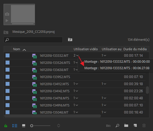

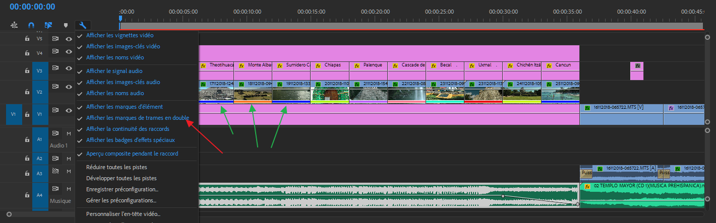

    Dans Premiere, il y a deux indicateurs de l'utilisation multiple des clips :
    - un marqueur coloré sur la time line : les zone identiques du même clip utilisé plusieurs fois sont soulignées avec une bande de couleur.
    Pour cela il faut cocher "afficher les marques de trames en double" dans les paramètres (icone clé) de la timeline : image 1 (ex : images du montage réutilisées dans l'intro)
    - un indicateur d'utilisation du clip dans le chutier (il faut activer les métadonnées correspondantes), avec position sur la timeline : image 2.
