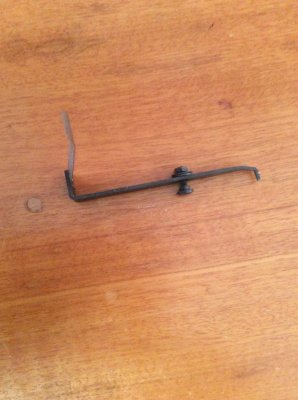

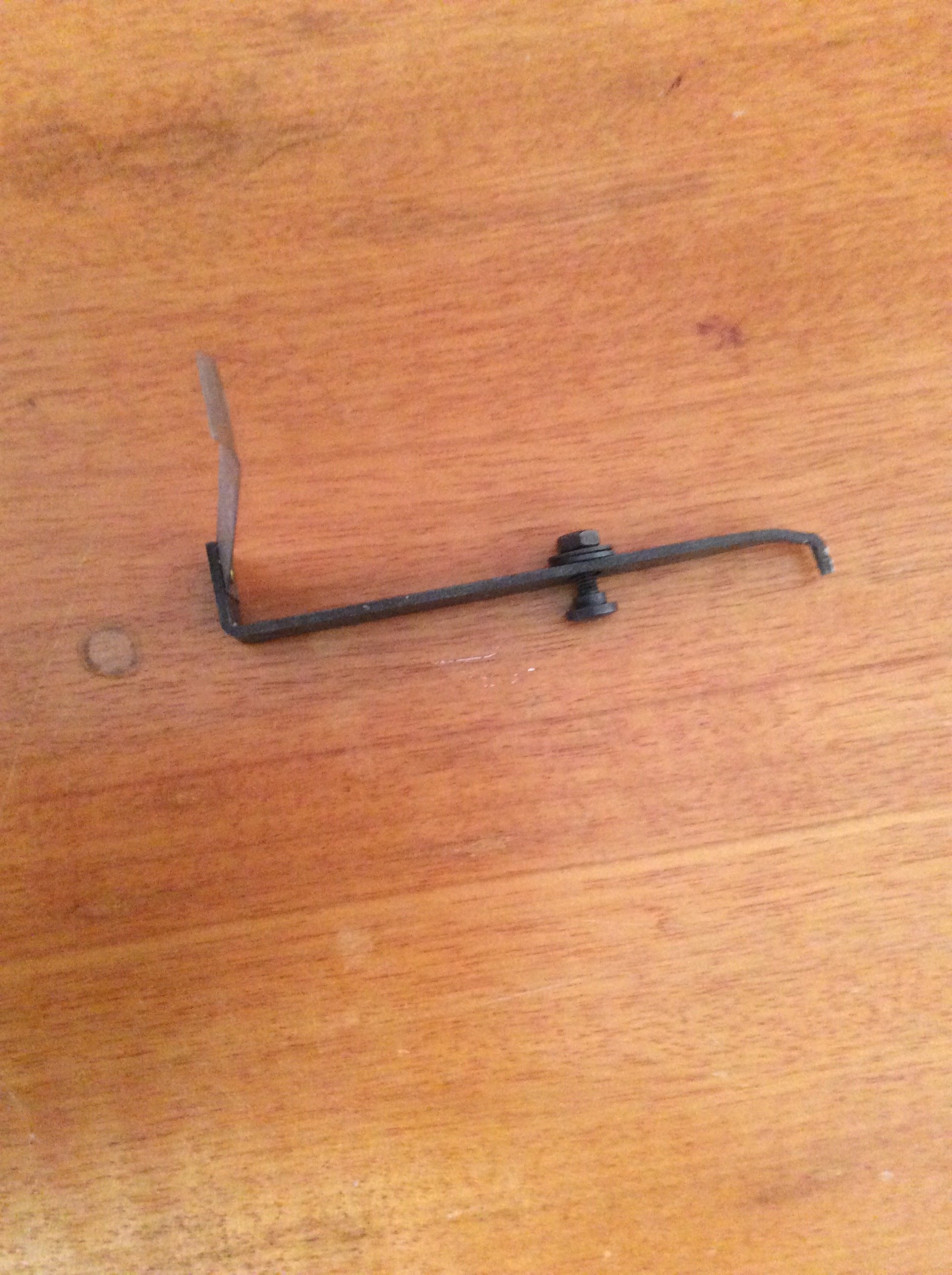

    Merci de m’indiquer ou placer la pièce représentée par la photo jointe.
  9. GOUBARD
    Par ailleurs je ne mesure pas les tensions à vide du transformateur et notamment la tension de 110 Volts nécessaire au fonctionnement du moteur, un branchement précédent alimentant le moteur en 220 Volts l’a grillé.
