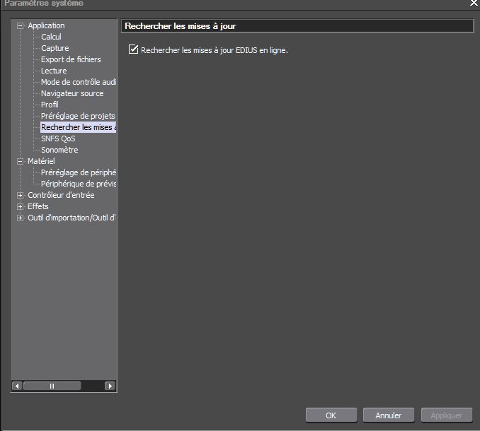

    Sur mon install, je ne suis jamais prévenu d'une nouvelle version d'Edius.
    J'en suis fort content ...
    Et je voudrais en faire profiter un copain, mais, du coup, je ne sais plus où j'ai décoché l'option.
    Si quelqu'un la retrouve ...

  6. ogt
    Dans les anciennes versions c'était dans les paramètres système.
    N'ayant pas la V8, je ne sais pas si c'est toujours le cas.

    +14 / 28 / -0
    Après vérification, il n'y a plus ce paramètre dans la version 8WG.

    Bonsoir à tous,
    Pour la v8, mais pas WG,
    c'est dans paramètres système, application, rechercher MAJ.
    JB

    +50 / 147 / -1
    Ok merci JB60.
    Effectivement pas vu dans la WG8.
    Mais dans la 8 je vais lui dire de regarder ce paramètre.
