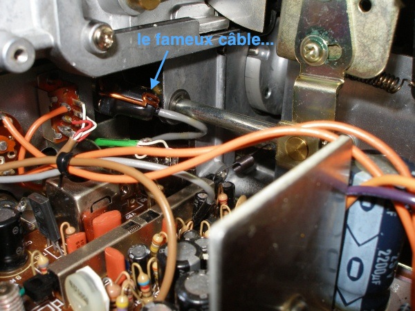

    lequel cable ?
    cable gris ?
    cable rouge et blanc ?
    Si c'est le cable gris, il vient du dessous du circuit de l'ampli son.
    sinon le tube gris tu le vois à l'image.

    tu cherches à reconnecter le câble bris avec 2 petits fils rouge et blanc.
    n'ayant pas ce projecteur sous les yeux et n'ayant pas le même projecteur c'est difficile de t'aider. aussi tu suis ce cable et tu vois comme et à quoi il est connecté. nous dire qu'il passe sous la carte électronique ne nous apporte pas assez d'info. tu dois nous dire aussi à quel composant il est relié.
    je crois que si tu n'as pas du tout de connaissance dans le domaine il te faut t'adresser à un électronicien. il va te débugger ça en 2mn.
    OU
    trouves en un sur eBay pour les pièces et cette fois tu l'ouvres avec délicatesse pour t'inspirer du câblage.

    J'ai ce projo je vous joint une photo
    j'espére pouvoir vous aider sur la face avant avant il y a un inter qui coupe le son est 'il dans labonne position ?

    Grâce à toi André, on tient le bon bout.

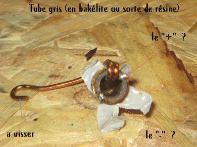

    Je pense que c'est ce câble gris que tu as mis que je corrige qui doit être dans le tube gris.
    Du coup, grande question comment l'insérer à l'intérieur et le souder ?:perplexe:

    En effet le cable gris rentre dans mon projecteur dans la piece noire qui a un fil de cuivre sur le coté par contre je ne peut dire à quoi cela sert.

    oui c'est ça. :bravo: cinette
    bon là tu dois pouvoir voir d'où les 2 fils sont arrachés. le tube gris devait aussi être serti ou accroché à la parois, non?
    je ne sais pas ce qu'est ce truc.

    A vue de nez, c'est la bobine anti ronfle protégée par un isolant rétractable

    En effet "cinette", j'ai démonté le petit tube, et je constate qu'en l'ouvrant légèrement sur les bords (voir photo) qu'il y a 2 micro soudures, une qui est plus proche du cuivre que l'autre.

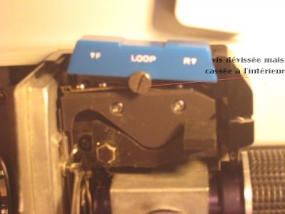

    Ensuite, je viens d'avoir un souci avec le bouton bleu :
    "F" / "LOOP" / "R"
    Comment le remettre quand la vis s'est cassé et qu'on ne peut pas le replacer ce bouton car pour enrouler le film (comme pour le ST600) il faut appuyer sur le bouton.
    voir photo montée:)
