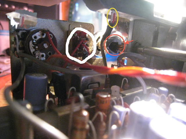

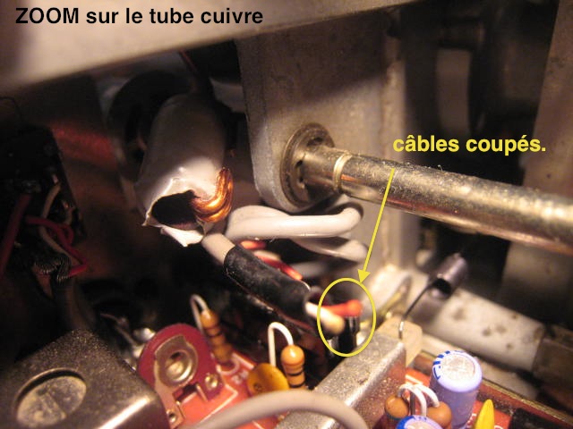

    cette image montre bien l'embout en cuivre entouré d'une sorte de plastique dur gris
    et les 2 fils coupés (déssoudés)
    :sad:

    Sur le cheminement du film, tu as en 1er la tete d'effacement, puis la tete de lecture/enregistrement.
    Regarde si, sur la tete de lecture/enregistrement, il y a bien tous les fils de soudés ?
  3. saint kro
    +740 / 4 281 / -92
    309
    24 135
    Je n'arrive pas à définir ce "tube gris".
    Est-ce que l'ensemble potar+ commutateur est sorti avec le circuit ?
    Edit : est-ce que tu vois des traces de soudure sur les fils de cuivre ?
    Tu as sorti le module par l'avant ou par l'arrière ?

    J'ai regardé mais de quel côté dois je faire , face projo ou
    au dos du projo ?
    As tu un exemple ?
    Sur une photo d'un modèle similaire ou autre super 8 :jap:

    Moi non plus je ne savais pas auparavant ce que c'était. J'ai fais confiance à l'appareil.
    Et l'ensemble potar / commutateur n'est pas de ce côté. C'est du côté opposé.
    Alors oui je vois une légère trace de soudure à la dioptrie 5.
    Mais qu'une seule et fine pas 2.
    Ensuite pour le module, je l'ai sorti par l'arrière. Au dos du projo.
    :perplexe:

    Ce n'est pas une question de coté !
    Est-ce que l'ensemble potar+ inverseur est solidaire du circuit que tu as sorti, ou est-il solidaire de la face avant du projo ?

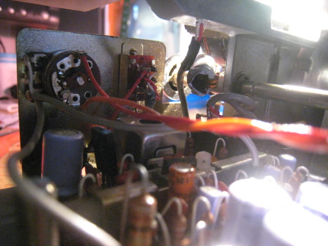

    Sur la photo 1 il me semble voir le cuivre sur le bout des fils blanc et rouge alors que sur la photo 2 on apercoit comme une boule au niveau de la terminaison filaire ?
    Quant à la photo 3, elle ne colle avec aucun fil des photos précédente.
    Si tu modifies la position des cables entre chaque photo, je vais devoir sortir le marc de café, et je préfère le Marc de Bourgogne :good:

    Sur la photo 1, c'est la face arrière du projo (capot ouvert)
    Sur la photo 2, c'est la face arrière du projo (zoom avant grossis sur le tube cuivre)

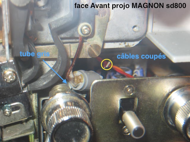

    Sur la photo 3, c'est la face avant du projo (on aperçoit sens inverse des câbles et on voit d'où sort le tube gris):
    Alors en faisant tourner le projo, le son ne se fait pas entendre :!!!:

    Photo 1 les fils sont en l'air au dessus de la bobine grise.
    Photo 2 les fils sont en dessous
    Question subsidiaire, as-tu chargé un film sonore magnétique ?
    As-tu du souffle en poussant le volume de l'ampli ?
    Peux-tu répondre par rapport à la photo où l'on voit en gros plan la terminaison des fils ?

    Trop court ?
    inverseur dans le rond blanc
    dernière possibilité (uniquement si la terminaison des fils n'est pas une boule isolante)
    Démonte la bobine grise en dévissant la vis retenant le fil de cuivre
    découpe l'isolant gris entourant la bobine et retrouve les spires de cette bobine.
    Dans le pire des cas, soude le fil blanc et le fil rouge ensemble, tu n'auras plus la fonction anti ronfle, mais tu risques d'avoir du son.
