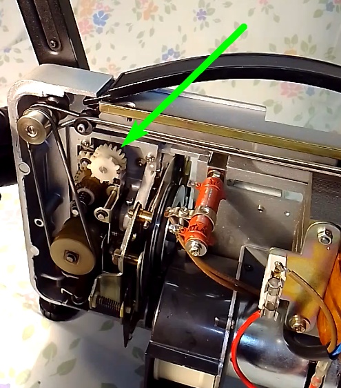

    Je possède également une Magnon DX87, et comme beaucoup avant moi je rencontre un soucis de fonctionnement.
    Une série d'engrenages se bloque, tant en marche avant qu'en marche arrière.
    J'ai démonté les axes support de bobines, et toutes parties facilement démontable pour procéder au nettoyage des vieilles graisses, et lubrifier de nouveau.
    Le problème persistant, et semblant venir des axes d'engrenages même, j'ai tout passé au WD40 mais sans aucun succès.
    Le soucis se manifeste de façon erratique, comme vous pourrez le voir dans cette vidéo:
    (pas de son, désolé)
    Précision supplémentaire: j'ai démonté tout le bloc (incluant la mécanique et l'optique).
    L'entrainement manuel de l'obturateur [qui entraine tout le reste des engrenages/vis sans fin] coince brièvement par moments. Ce qui confirme bien que le soucis est bien mécanique, mais impossible toutefois de l'identifier clairement.

    Le pignon blanc que tu indiques par la flèche verte n'est pas le seul en cause.
    il faut repérer le pignon actif, souvent une vis sans fin et suivre la transmission du mouvement.
    Voir si pas de dent abimée ou pignon fêlé.

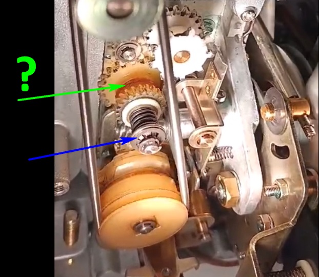

  7. J___
    Je suis profane en la matière. Le feutre se situe-t-il entre les deux engrenages pointés en vert ?
    Le soucis, c'est que la rondelle crantée (pointée en bleue) n'est pas démontable (ergots orientés dans le sens du montage, permettant un bridage du ressort sur le même axe)

  8. saint kro
    24 207
    +744 / 4 332 / -92
    Oui, les deux engrenages ne doivent pas être gras, bien dégraissés et une rondelle de feutre entre eux.
    La rondelle crantée peut se retirer en la faisant tourner, mais il vaut mieux en prévoir une de rechange.
    Sans démontage et en espérant qu'il reste un peu de feutrine entre les engrenages, bien dégraisser avec de l'alcool à bruler et mettre un peu de pression en comprimant le ressort en poussant sur la rondelle crantée.

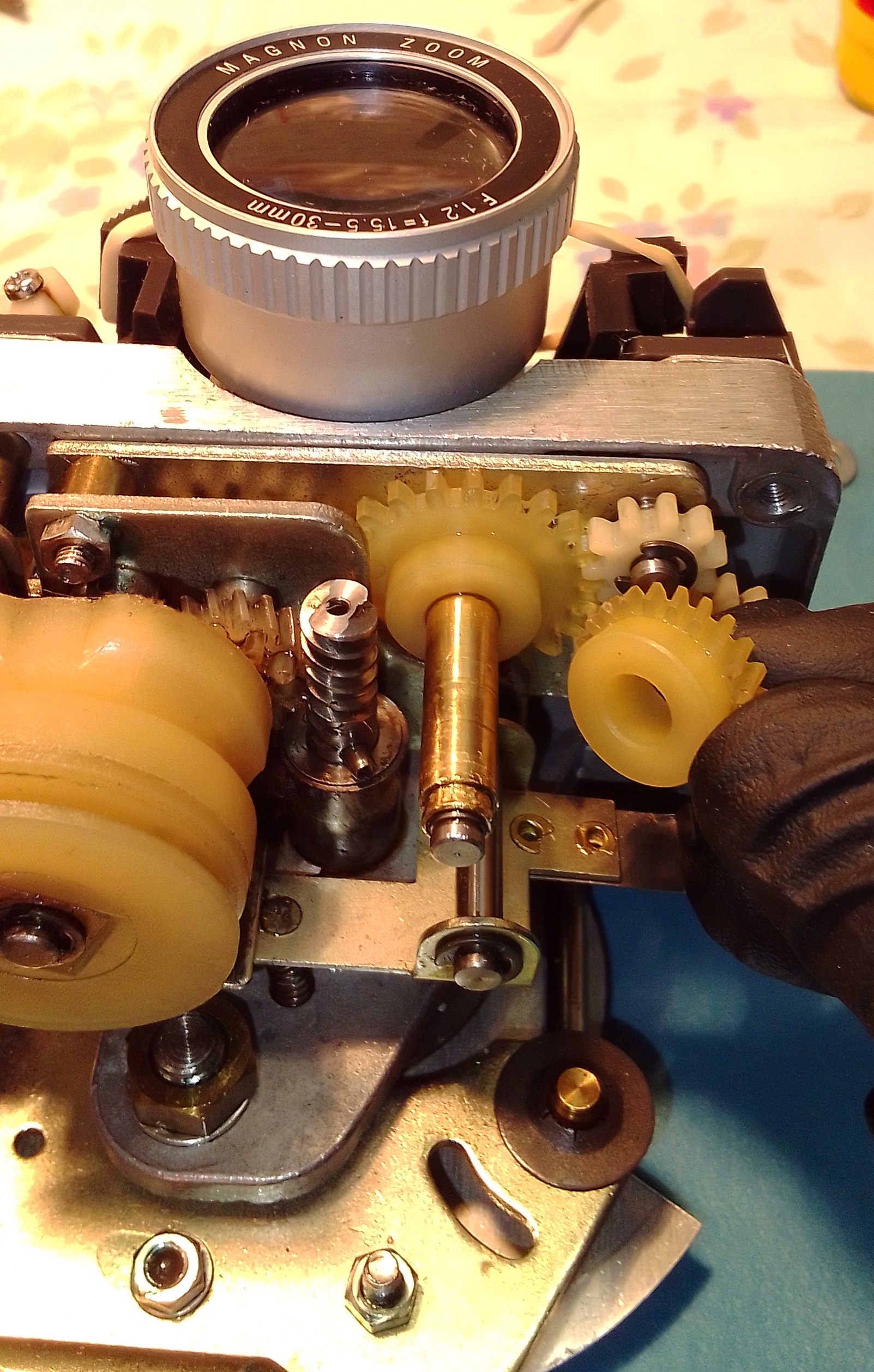

  10. J___
    J'ai donc finalement procédé par étapes pour tenter d'endiguer le problème.
    - Dégraissage des plateau: effet immédiat mais ne durant pas.
    - Démontage du premier plateau: constat, aucune feutrine ni trace de son existence
    - Démontage du bloc entier, entrainement manuel du mécanisme qui bloque toujours un moment donné, dans les deux sens de rotation.
    Aucune dent cassé. Parler d'un grippage me semble peu probable vu la façon dont le mécanisme se bloque. Le problème reste introuvable :/
  11. saint kro
    24 207
    +744 / 4 332 / -92
    Si tu as un blocage en le manipulant manuellement, il doit être plus simple de trouver le point dur.
    Une dent avec une légère griffure, du jeu sur un pignon qui se mets de travers.
    Les pignons sont en Delrin, si pas de feutrine, il faut une graisse visqueuse pour assurer l'adhérence.
    En jouant sur la pression du ressort ça fonctionnera, mais, avant, il faut trouver le point de blocage

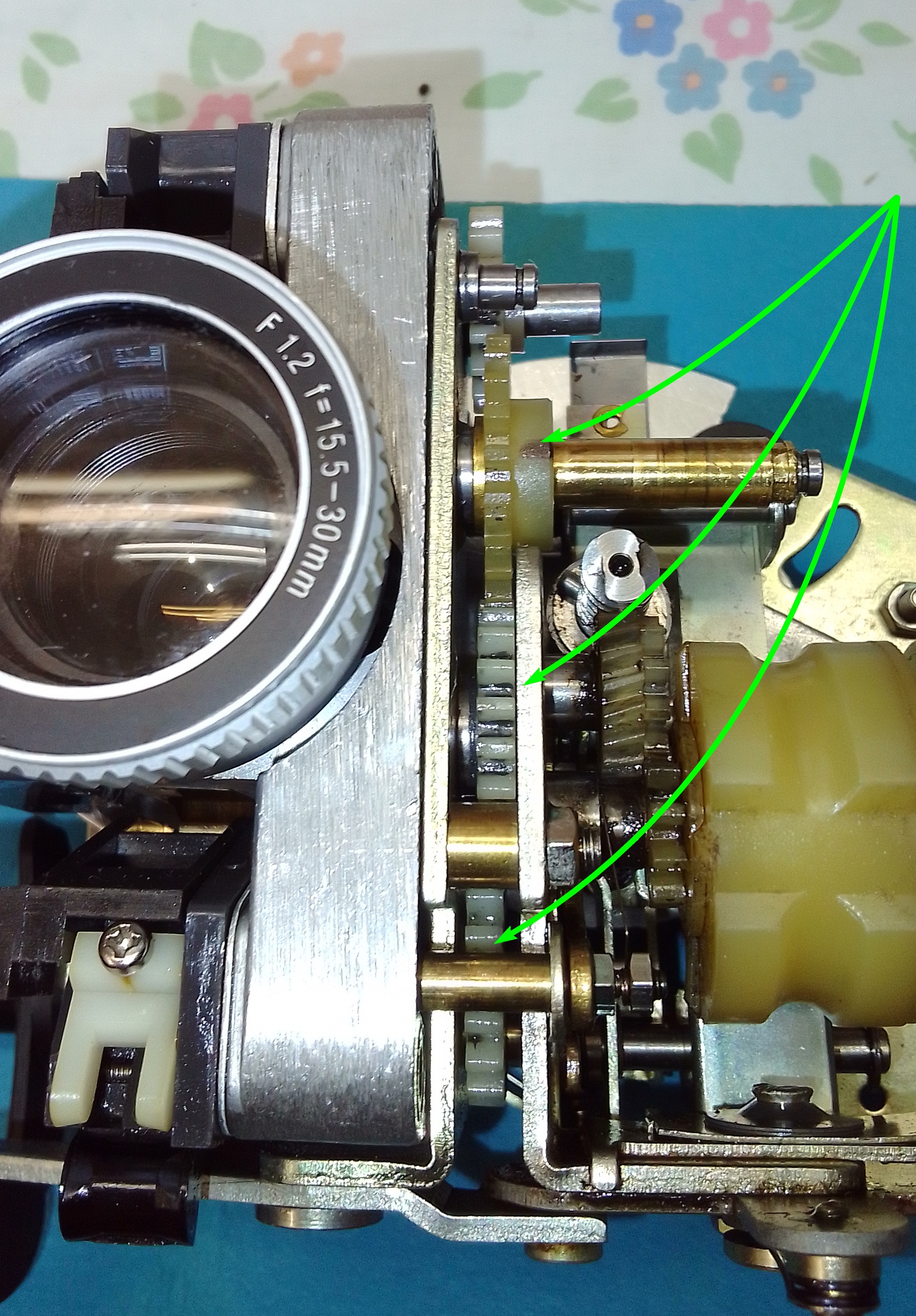

  12. J___
    Le soucis vient clairement de l'un de ces 3 engrenages, mais impossible de trouver visuellement le point de blocage. IMG_20231224_134626.jpg
    Ledit blocage se fait au 3/4 de tour (voir marquage), dans les deux sens de rotation. Je ne me l'explique pas, puisqu'à priori, pas de soucis de dent griffée ni cassée
