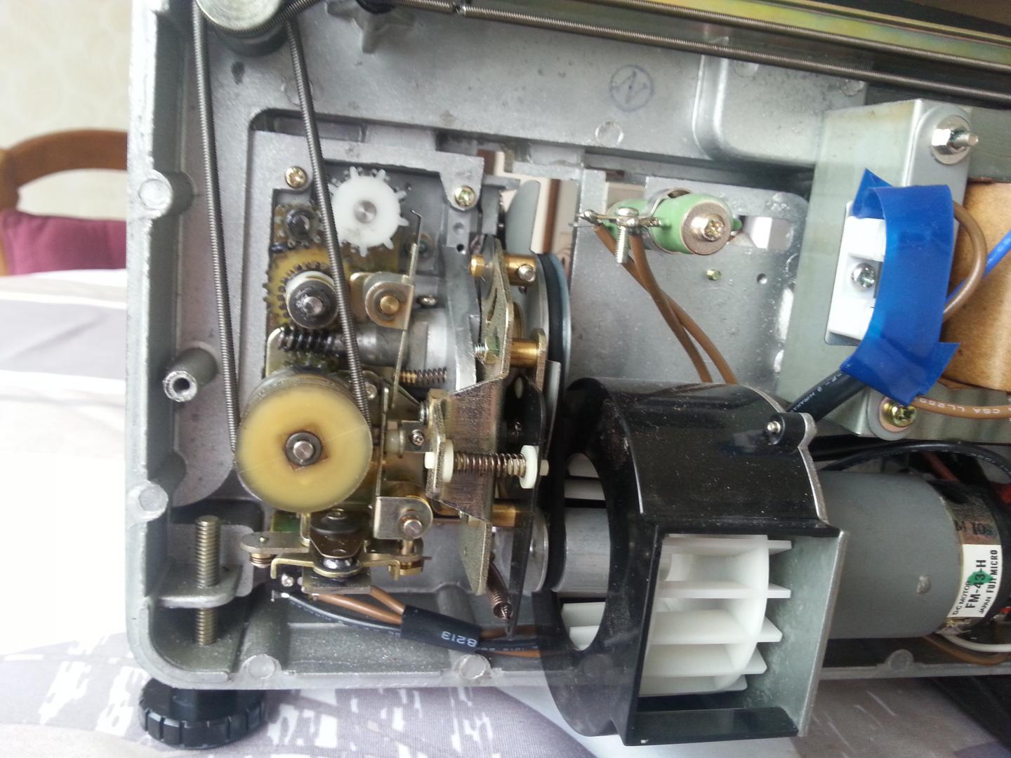

    voilà les photos demandées.
    l'entrainement se fait par des ressorts utilisés comme des couroies. il y a aussi une courroie "caoutchouc", mais elle semble être plutôt en bon état et entraine bien le mécanisme devant l'ampoule. j'ai donc des doutes quand au fait que cela puisse provenir de la courroie.
    la roue crantée qui devrait entrainer le mécanisme pour le film ne bouge pas du tout. Je pense à un gripage quelque part. n'y aurait-il pas une netrainement par friction pour diminuer les risques de détérioration du film en cas de coincement ?

    Bonsoir ,
    il n'y a pas que ce Magnon qui utilise des ressorts à la place de courroies en caoutchouc . C'est le cas d'un de mes 2 projecteurs , l'Eumig P8 mais ces " courroies" ne sont utilisées que pour l'entrainement des bobines . Pour la transmission du mécanisme depuis le moteur , on préfère le caoutchouc qui , quoique moins fiable dans le temps garantit moins de patinage ( enfin , quand elle n'est pas trop détendue ) . Je suppose que tu as bien vérifié que la grosse courroie noire entraine bien la grande poulie en aluminium que l'on voit sur une des photos . A part cela , je ne peux pas t'en dire beaucoup plus car il faut être devant le projecteur et de plus , il faut le connaitre un peu . Si tu est bricoleur , tu devrais t'en sortir dans la mesure ou une panne d'embrayage ( par ex ) est bien plus facilement détectable qu'une panne électronique ou là , les connaissances ne s'inventent pas .

    oui, la poulie en aluminium tourne normalement.
    c'est la roue crantée blanche en haut qui ne tourne pas. or d'après ce que je crois comprendre, c'est elle qui entraine le mécanisme d'entrainement du film.
    je peux, bien sûr, déposer le mécanisme d'entrainement par le biais de la vis 6 pans que l'on voit de l'autre côté; mais comme l'écrou est freiné et bloqué, j'hesite à le faire ne sachant pas si je vais pouvoir le remonter comme il faut (couple de serrage ou jeu précis°; donc je cherche avant tout à trouver des informations sur le système d'entrainement du film. mieux vaut réfléchir évant de faire des bétises difficiles à ratraper.

    Bonjour ,
    Enlève la corroie en caoutchouc du moteur , pour voir si celui-ci tourne normalement quand tu actionne le bouton électrique --> si ok , voir quand tu tourne le mécanisme a la main , s'il y a pas un point dur ( cela doit tourné facilement )
    si point dure voir où il se situe et graissé avec une graisse très légère.
    voila revient nous dire les avancées
