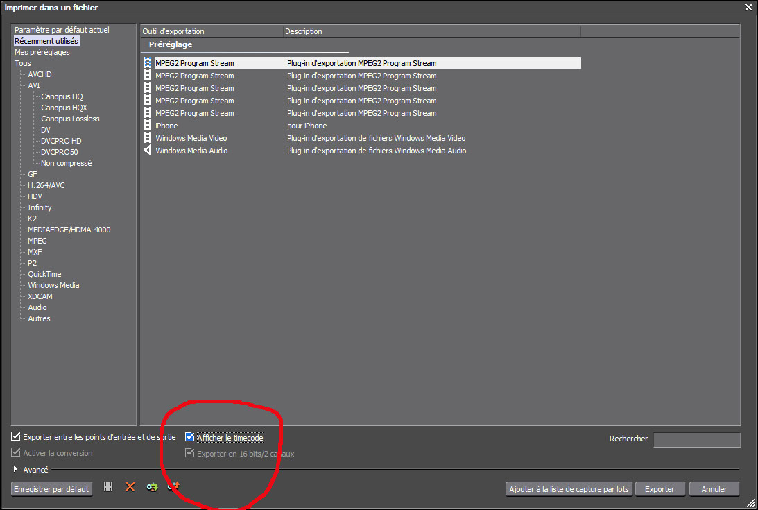

    Je viens de tester un export dans "Ecrire un fichier" cela fonctionne parfaitement.
    As-tu bien cocher [ afficher le time code ].
    Je n'ai pas tenter l'export sur bande, ci vraiment cela ne fonctionne pas, importe le fichier crée avec le TC sur la time line , l'export sur bande devrait être correct.

    As-tu bien cocher [ afficher le time code ) : il est fort possible que ce soit la cause du soucis car c'était la première fois que je voulais exporter avec le TC . Il y a de grandes chances que ce soit ça car je ne pensais pas qu'il fallait une 2 ème fois lui indiquer cette fonction et ce dans la dernière fenêtre d'export . Le montage video , avec Edius c'est génial car on en apprend tous les jours ou presque . A votre manière , vous m'avez fait votre petit cadeau de Noel . Bonnes Fêtes de fin d'année et merci encore .
    PS : dernière nouvelle : ça marche , vous aviez vu juste
