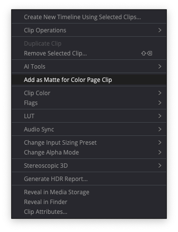

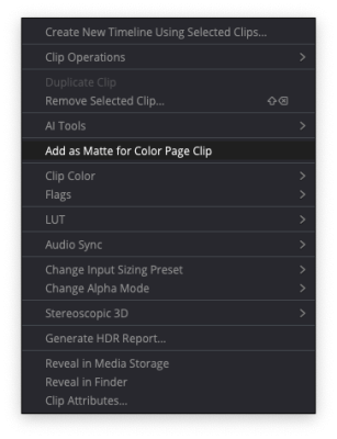

    Le matte, c'est pas très compliqué : tu exportes ton MM dans un format qui supporte la transparence (4444, ProRes ou DNxHQ peu importe, par ex.), ça c'est pour s'affranchir de l'amnésie potentielle de Resolve qui aurait perdu les caches du MM.
    Ensuite, tu le réintègres dans ton pool et tu l'ajoutes dans le node flow de la page Color "en tant que matte" = tu cliques droit sur lui dans le media pool et tu cherches la ligne qui te le dit.
    Mon Resolve est en anglais, mais tu vois dans le screenshot ce que c'est.
    Une fois qu'il y est, tu relies sa sortie à une entrée bleue du clip principal.
    Tu as maintenant comme le MM mais ce n'est plus basé sur un cache mais un vrai fichier en dure. Tout ce que tu feras sur le clip dans les nœuds suivants n'affecteront que le la partie trackée...
