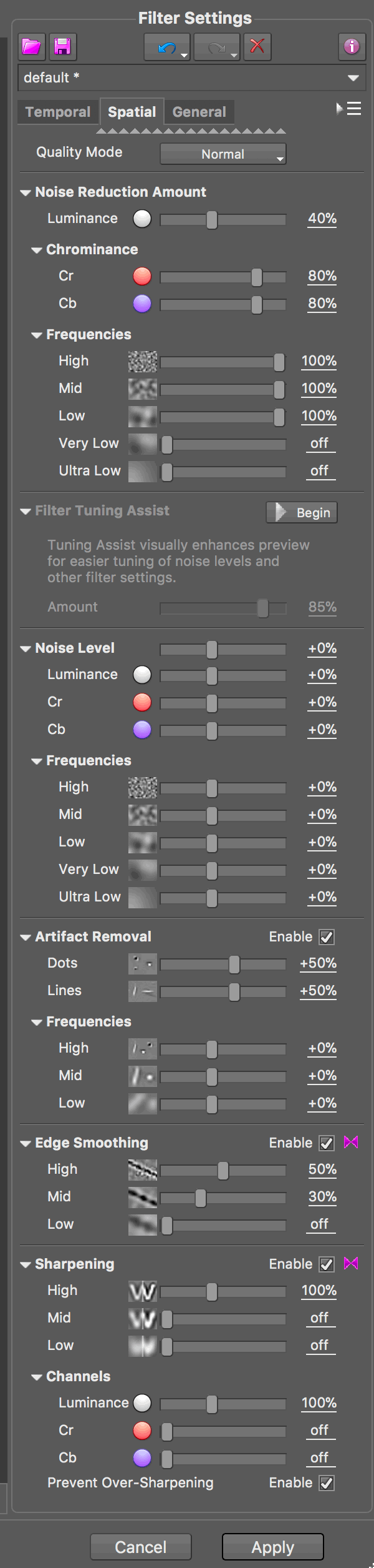

    Voici les réglages possibles :

    Ce que présente JLB21 ce sont les paramètres de Neatvidéo V4.5 (beaucoup plus fouillé)

    JLB a posté uniquement le spatial. Il y a aussi le temporal. Bref, de quoi faire joujou devant la cheminée durant les longues soirées hivernales. :)
