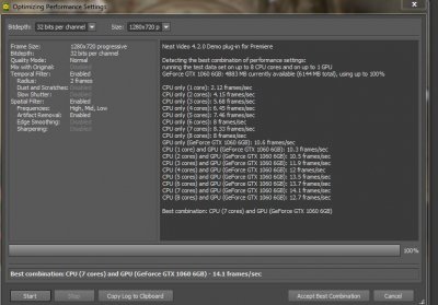

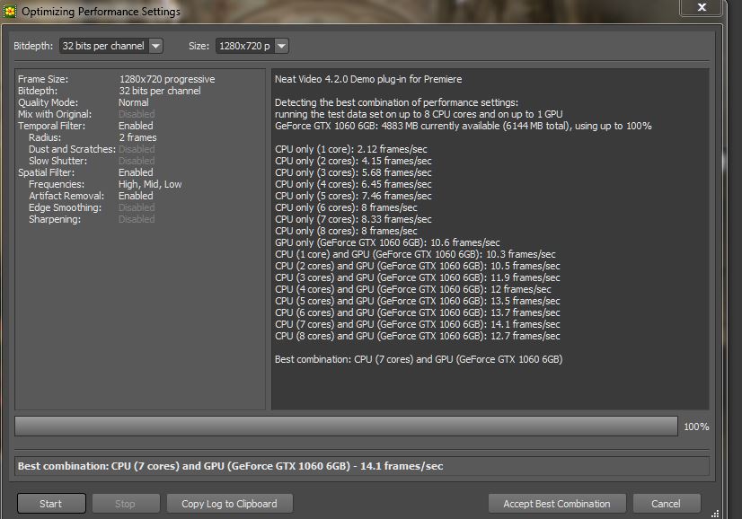

  13. ogt
    546
    23 514
    +712 / 1 396 / -41
    La dernière version utilise au mieux la carte graphique, et les temps de calcul deviennent très raisonnables si elle est un peu musclée.
    Mais ce plugin permet de tester la meilleure configuration possible en répartissant les calculs entre les différents processeurs et la carte graphique
    Dans les Outils : Préférences : Performance : fonction Optimize setting

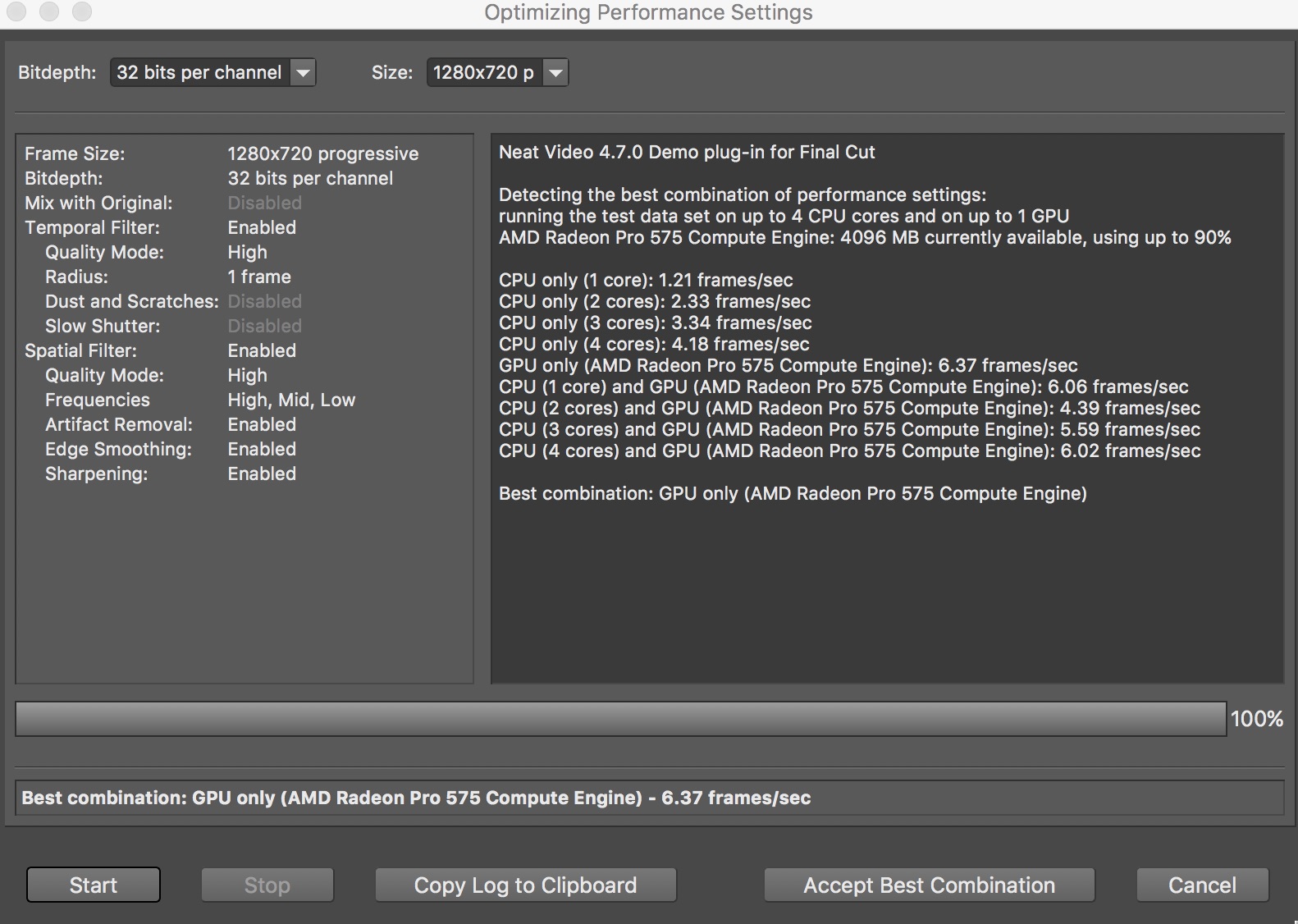

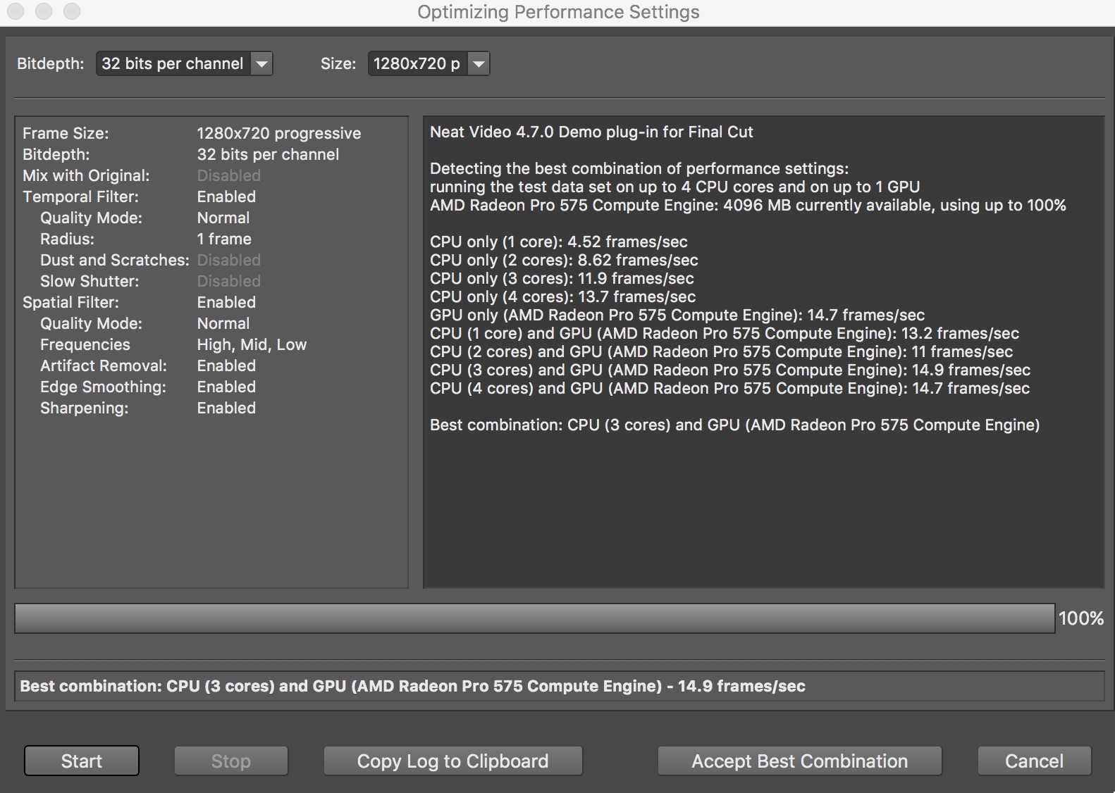

  14. Plouk 1er
    4 220
    347
    +9 / 59 / -0
    Voici les résultats de ma config. Qu'en pensez-vous ? Avec High et avec Normal.
    Concernant le réglage sur High ou Normal, influe t-il sur le rendu final après exportation ?
  15. ogt
    546
    23 514
    +712 / 1 396 / -41
    Oui, bien sûr, High sera meilleur que Normal, mais au prix d'un doublement du temps de calcul.
