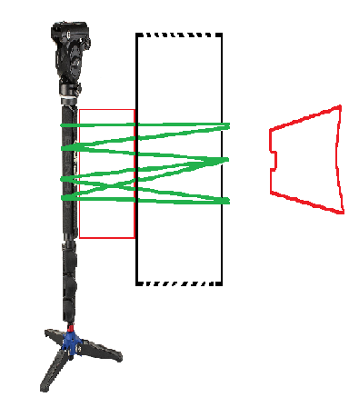

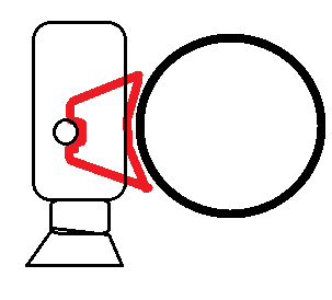

    le plus sure, c'est de prendre une equerre en metal et de la fixer sur la colonne avec une sangle avec tendeur. (spanset)
    equerre et sangle, tu devrais pas en avoir pour plus de 30 euros
    la camera on l'assure avec une autre sangle plus haut pour fixer un mousqueton.
    pour l'equerre , au pire tu peux prendre celle qui servent a faire des etageres
    il faut que la partie contre la colonne soit plate, sinon la sangle va glisser
    donc pas ce genre
    mais celui-la oui
    il faut mettre l'equerre assez haut pour pas que quelqu'un se mette la tete dedans

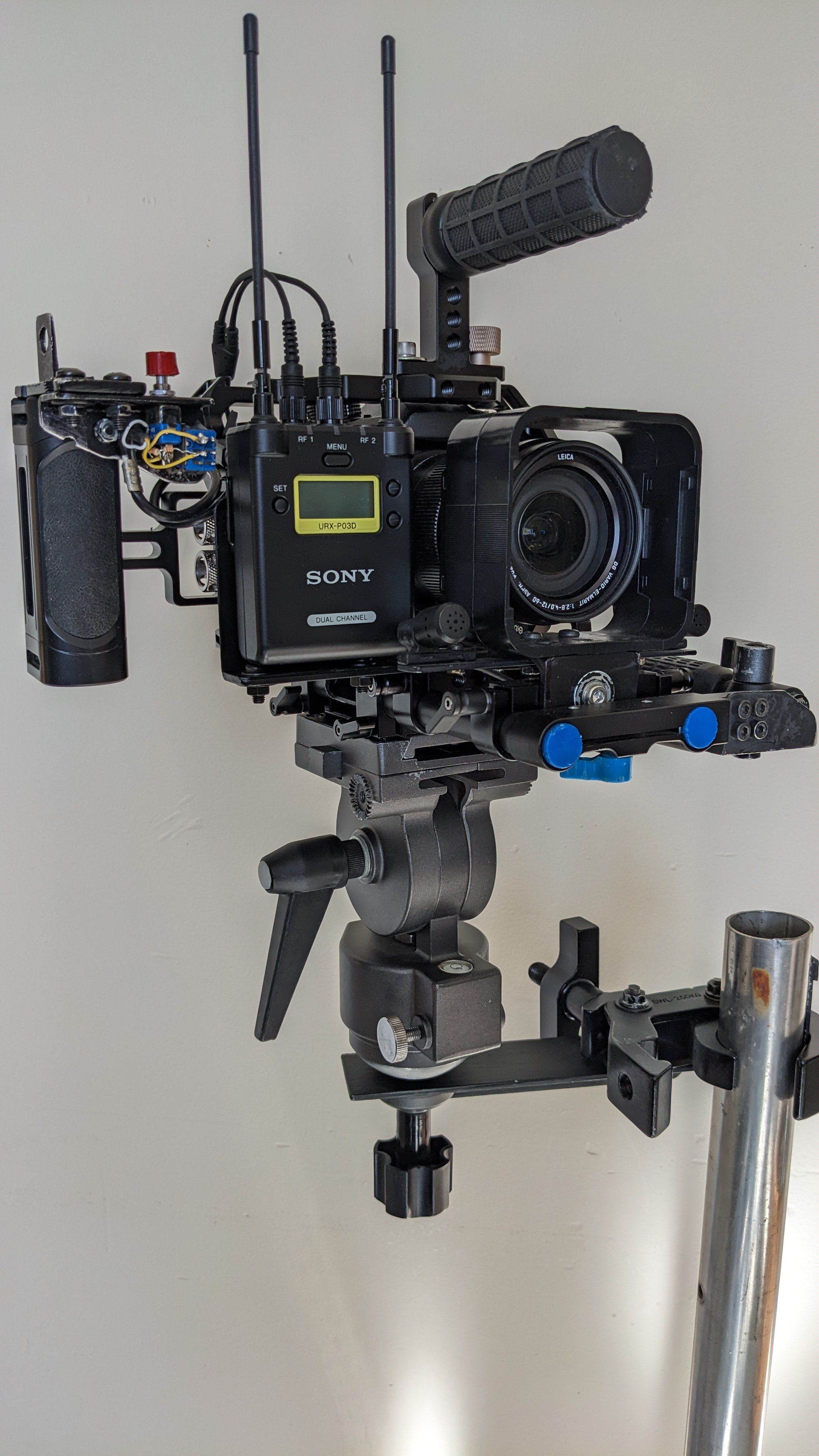

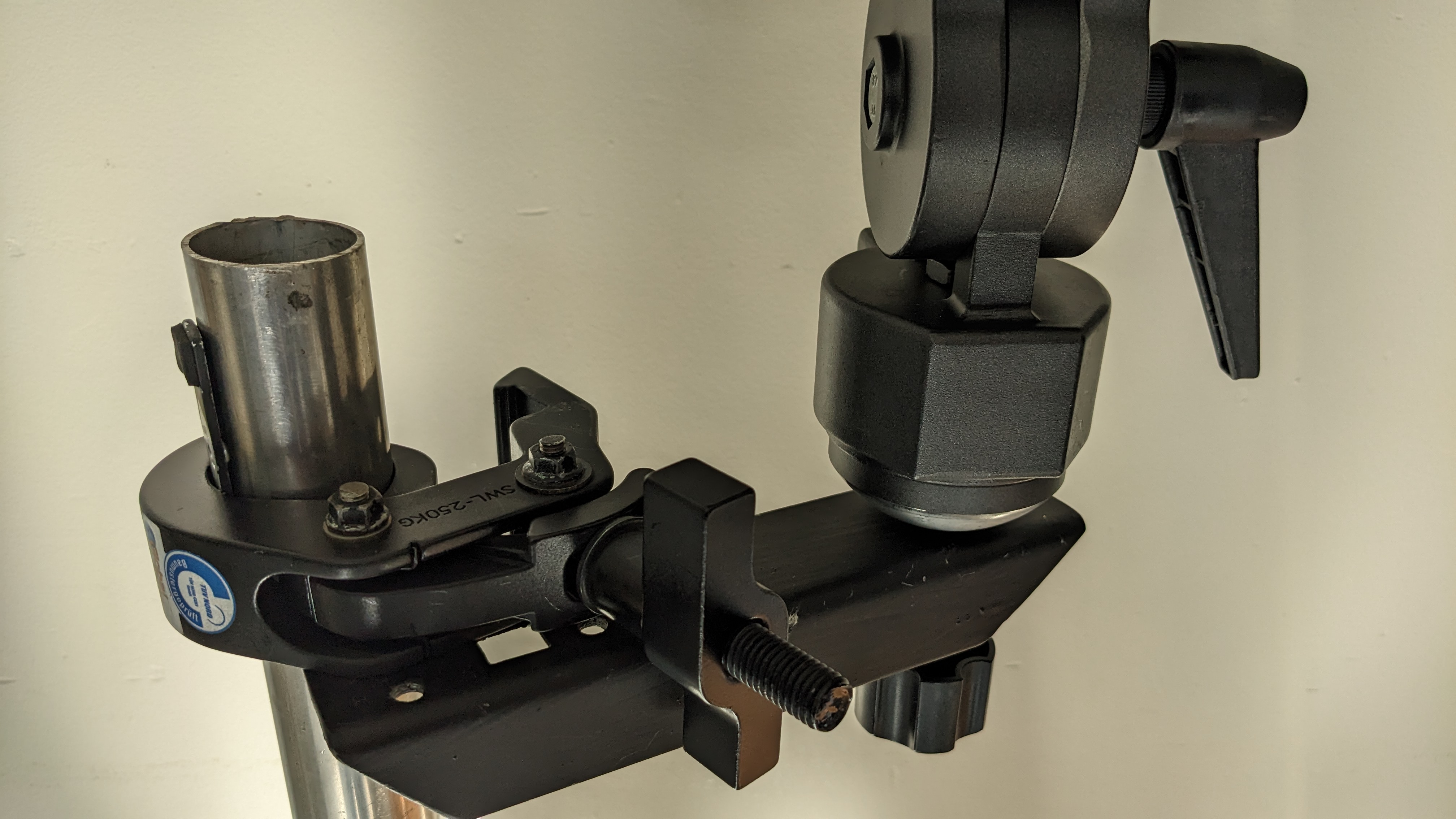

    Sur les plateaux de concerts on utilise des accroches de lights modifiés, pour supporter des caméras, fixées sur les structures alu des lights, en vertical ou horizontal, diamètre 25 à 40mm. PXL_20230227_101137771.jpg PXL_20230227_100850421.jpg

    Sauf que sa colonne est beaucoup plus grosse :D

    oui c'est pour ca qu'il faut toujours avoir une de ces courroies nylon avec tendeur, ca permet d'attacher n'importe quoi meme sur un pilier de 50cm de diametre.
    quelques gros mousqueton c'est pratique aussi.
    Pour assurer la camera, tu prends simplement un pour de corde que tu plies en deux et tu fais un noeud bien solide. suffit ensuite de passer ca dans une poignee de camera et d'accrocher les deux bouts dans le mousqueton.
    si tu as une petit camera, tu peux meme bricoler une tete de fixation a boule pour pas cher, on en trouve a 25 euros deja.

    la reponse que j'ai donnée marche avec n'importe quoi,
    suffit d'adapter l'equerre a la taille et au poid de la camera.tu peux eventuellement, avec une camera de petite taille, utiliser un simple bloc en bois et un monopied.
    pour pousser le vice un peu plus loin, tu peux faire un bloc de bois qui soit de la bonne forme avec le feutre (idealement) ou le caoutchouc qui protegera le pilier.
    Si tu peux, idealement la camera n'est pas devant le pilier, mais sur le cote, comme ca la camera ne depasse pas.
    c'est plus facille avec des piliers rond que carres.
