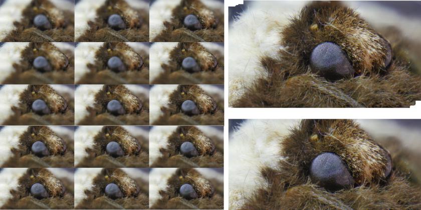

    L'ensemble des photos (à gauche) est glissé déposé dans Focus Stacker. En haut droite, résultat brut obtenu avec le logiciel en bas à gauche image "croppée". On remarque que le logiciel réajuste les écarts entre chaque photo lorsqu'on a un peu bougé en appuyant sur le déclencheur, ce qui se traduit par les petites zones blanches situées dans les coins de l'image.

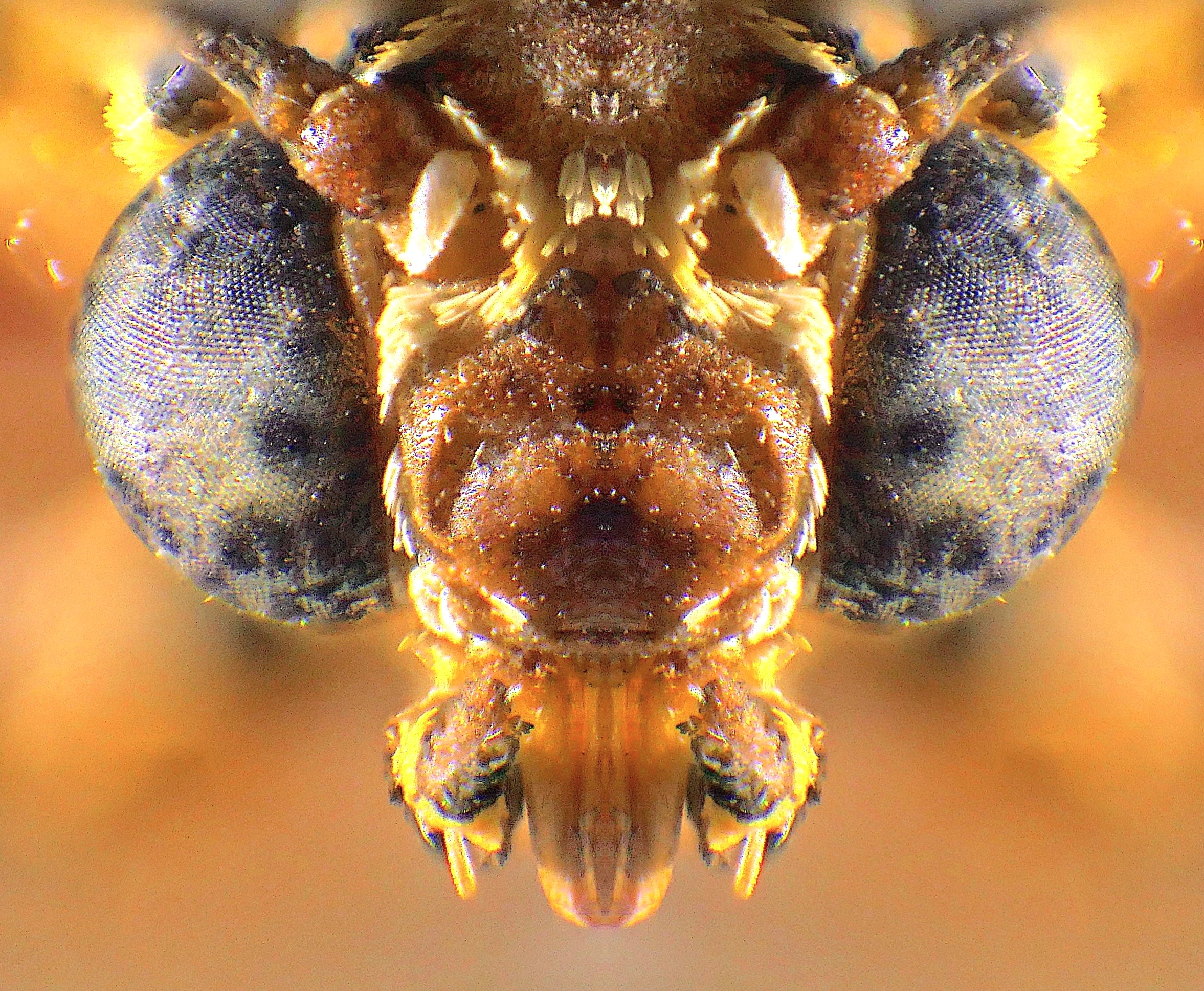

    Vu de très près, la tête des insectes pourra surprendre ceux d'entre vous qui n'ont jamais posé l’œil sur une bino ou monoculaire, même si, pour des raisons évidentes, les clichés sont réalisés avec un animal mort ! (Ce qui explique les poussières apparaissant sur les photos vu que les animaux ont été ramassés par terre... Je ne vais tout de même pas assassiner de pauvres insectes pour ça !)
    Tête de noctuelle (malheureux papillon tiré des griffes du chat... trop tard!)
    Tête de grand paon de nuit (Saturnia Pyri) issu d'un élevage. Les poils qui se trouvent sur les yeux sont des fibres issus du cocon d'où l'animal a émergé.

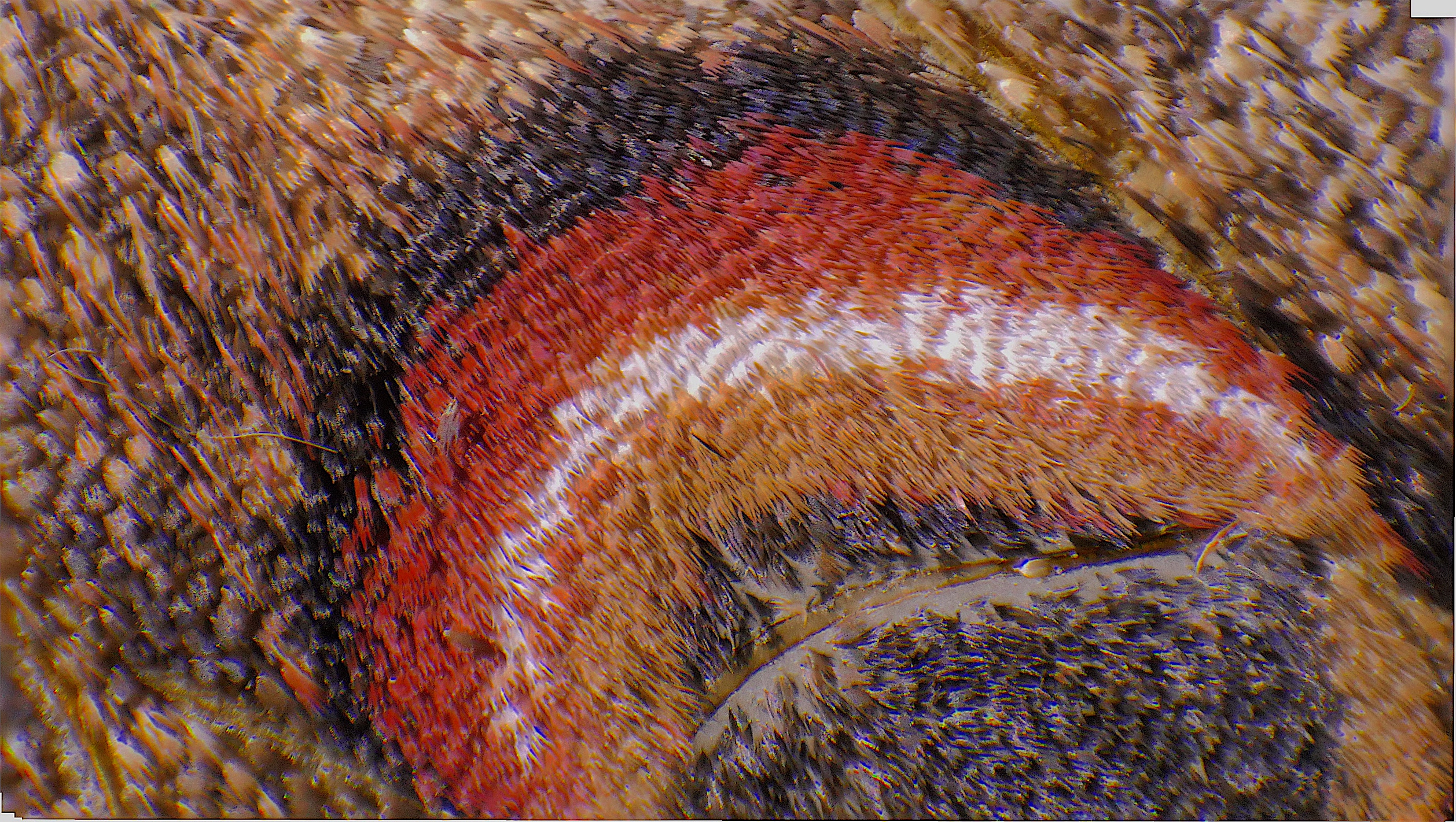

    Ailes de grand paon de nuit ("œil")

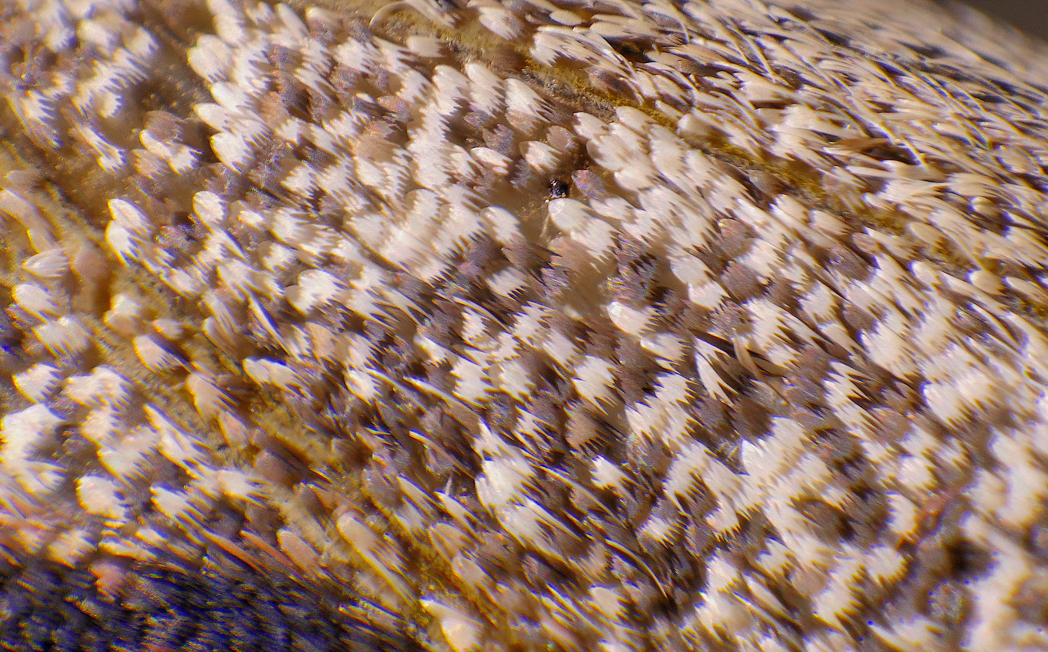

    Grand paon de nuit détail des écailles qui recouvrent l'aile

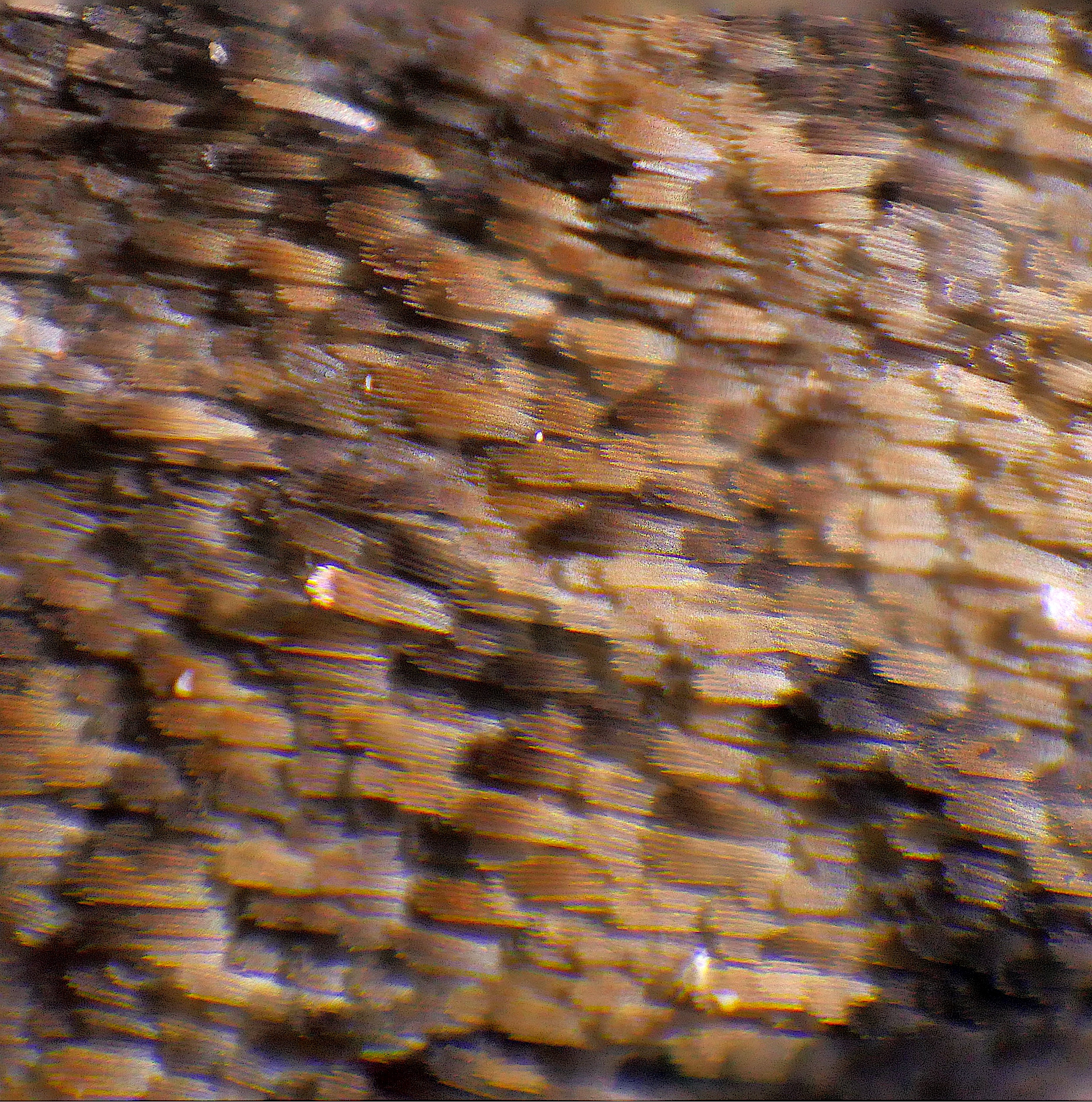

    Écailles des ailes de noctuelle
    Extrémité de l'aile d'une aile de grande tortue (Nymphalis Polychloros). Les écailles font penser à des plumes.

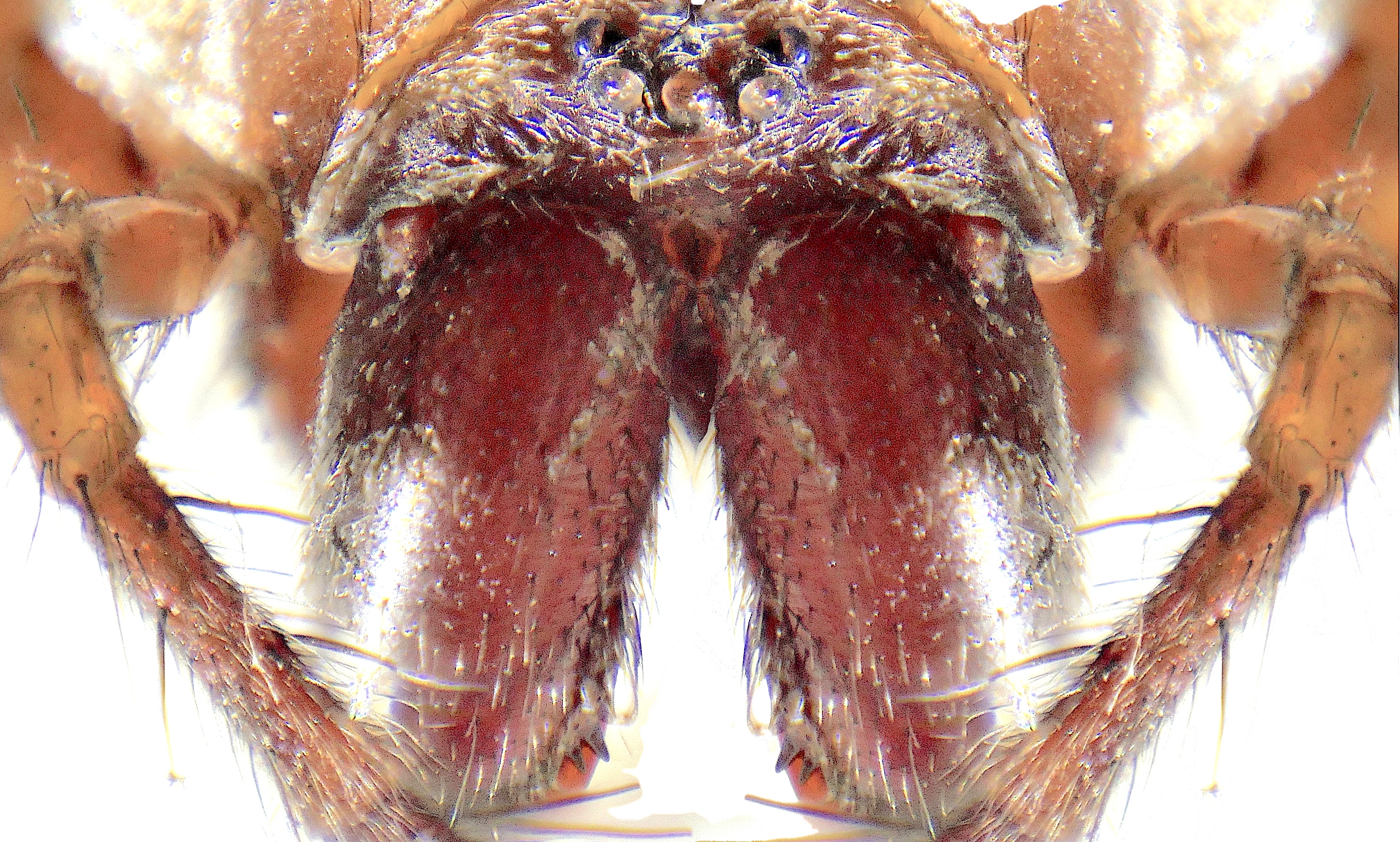

    Tête de tégénaire (Eratigena atrica)

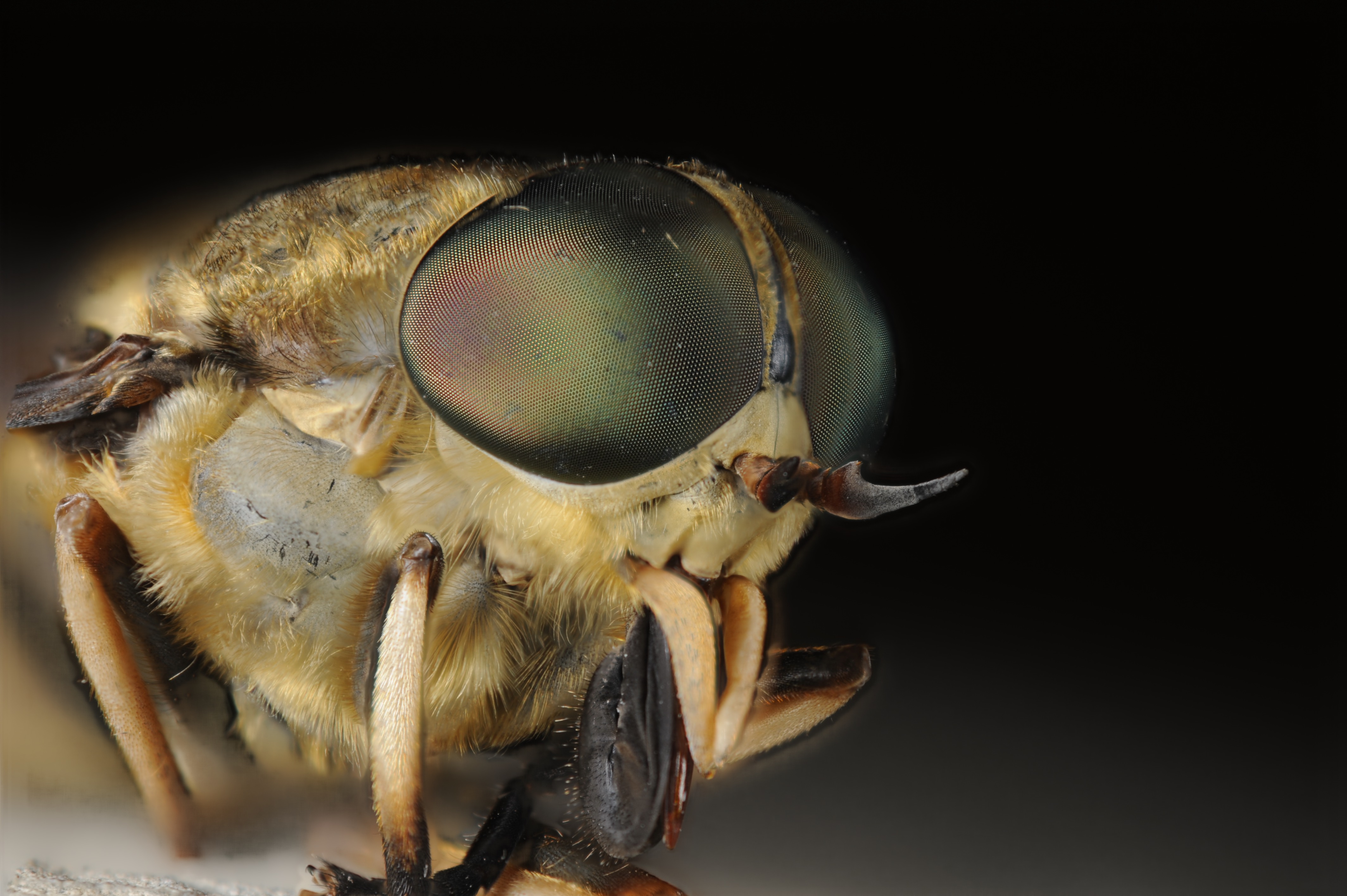

    @Fifi52 : j'ai retrouvé une image de mes tests de focus stacking. Il s'agit de la classique tête de Taon avec les "beaux" yeux à facettes. Elle date de 2008. Elle est faite avec un Nikon D3 et assemblée avec Helicon Focus. Je ne la posterais dans ce fil que si tu m'y invites.

    Voici ci-dessous un fichier de cette année-là que j'ai retrouvé sur un disque dur hier.
    Une tête de Taon avec de beaux yeux.
    C'est la compilation de 10 photographies prises avec un Nikon D3.
    Par contre pour la partie optique je ne sais plus très bien car elle n'apparaît pas dans les exifs car sans CPU. Je sais qu'à l'époque j'utilisais un 55 micro Nikkor AIS, un 105 micro Nikkor AIS sur soufflet. J'utilisais aussi régulièrement des lentilles macro Raynox.
    Les résultats étaient bien meilleurs que ceux que j'avais obtenu avec les objectifs inversés.
    Les 10 images obtenues en faisant varier la distance objectif-sujet ont été assemblées sans aucun réglage particulier dans la version 2012 d'Helicon focus que je venais d'acheter car elle permettait de travailler sur les fichiers Raw (il me semble?).
