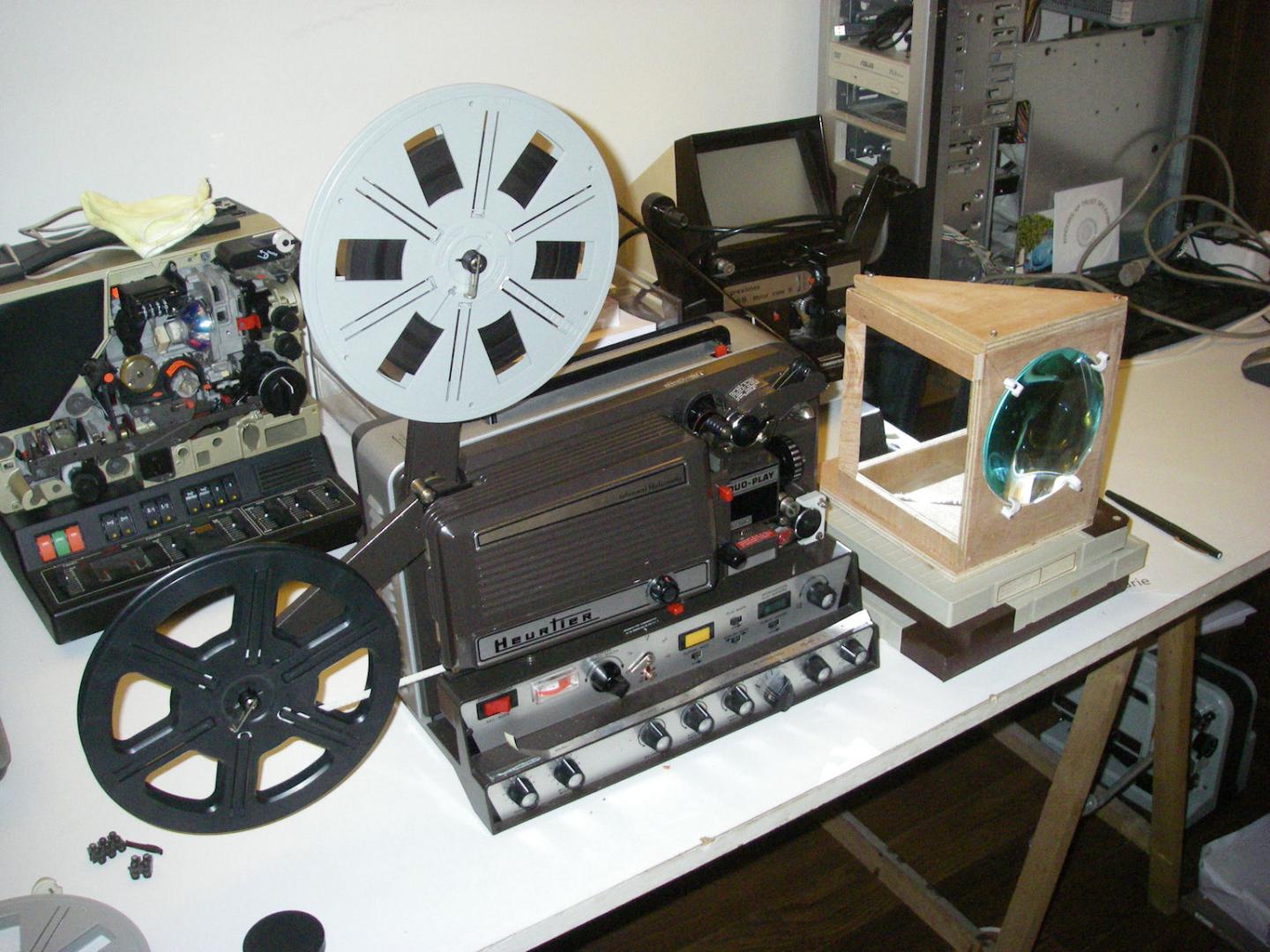

    Non pour faire un test j'ai pris un mirroir normal, j'ai donc une double image (sorte d'ombre colorée), il faut que je decoupe le mirroir celui du cube ci-dessus. (j'espere que c'est bien un mirroir argent.

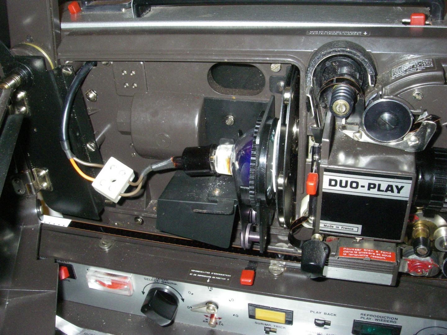

    j'ai acheté d'occase un projecteur heurtier sonore pour pas toucher celui de beau papa et de plus le filtre diffusant peut etre placé plus loin sur ce model de projecteur (il touchait la lampe sur le Eumig".
    J'ai changer la lampe 10 watt 12 volt, le filtre "gervita" a été remplacé cet aprem par un dos de CD blanc.

    pourqui découper ton mirroir? vu comment tu as fait ton boitier condenseur tu peux mettre un mirroir plus grand que le boitier. à moins que tu veuilles die découper le boitier pour récuperer le mirroir.
    ta plque diffuseur est quand même proche de la lampe. si le moteur tourne ça yra grace à la ventillation. mais moteur arrété et lampe allumée . . . attention.
