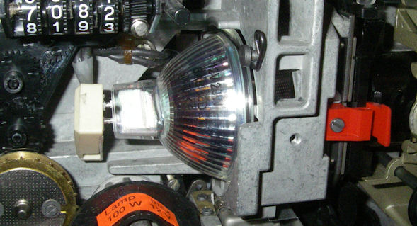

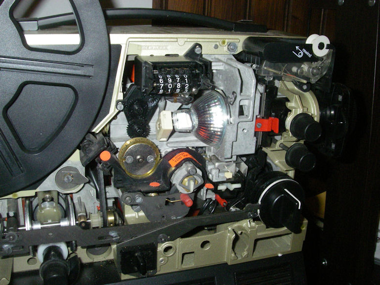

    Plastique : ok mais je pense avoir un probleme pour le placer sauf si je peux le coller sur la lampe sans prendre le risque de mettre le feu a ma maison... voir photo

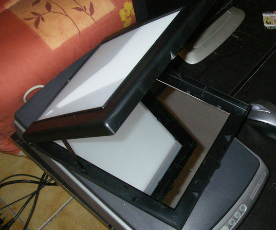

    Mirroir de mon vieux prisme mesure 21x26cm

    tu as trouvé une lampe pile poil il semble.
    20W c'est encore chaud, si tu colles le plexi il va fondre. sauf si la ventillation arrive à passer entre la lampe et le plexi. attention donc si la lampe est ON et le moteur OFF.

    je pense que jai pas acheter la bonne sorte de lampe car l'ancienne lampe est "ouverte" la coupelle n'est pas fermé par une lentille de verre alors que la 20W que j'ai acheter a une coupelle fermé par une lentille en verre...

    Ce n'est pas un problème cette vitre devant. au contraire elle limite le contact avec la chaleur. il faut une lampe qui n'a pas le cône diffuseur ou la vitre martelée car ça ferait ds tache de lumière. à par ça si le cône est lisse et la vitre lisse pas de problème.

    bon alors j'ai tout faux car ma lampe n'est pas lisse à l'interieur.

    Bonjour, ca y est enfin j'ai construit le condenseur..et ca marche !!! encore merci
    petit point de détail le mirroir n'est pas bon il faut que j'en trouve un "argent" mais je ne sais pas ou et le diffuseur blanc cul de gervita à fondu !!

    pourquoi le miroir n'est pas bon? l'as tu bien mis dans le bon sens? c'est celui du cube transfert de la photos ci dessus?
    le plexi aurait peut être fondu aussi. attention au dessus de 10W il faut éloigner la lampe. OU ventiller.
