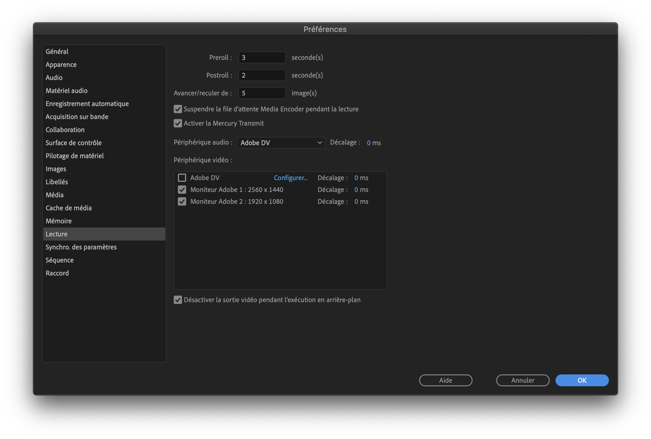

    je ne parviens pas à comprendre pourquoi je n'arrive pas à activer mon second écran (retour image). Le truc incompréhensible est que cela a toujours fonctionné (jusqu'à aujourd'hui) et pourtant il n'y a pas eu de quelconque changement de configuration (ni hardware, ni software).
    Je monte sur Mac. Premiere pro V.14.
    Je vais bien dans Préférences/Lecture. Le second moniteur est bien là, mais j'ai beau cliquer et confirmer, il ne s'active pas.

    "Activer la transmission" est activé ?

    Oui... Voici une image de la fenêtre. C'est donc le "Moniteur Adobe 2" qui pose problème.

    Pourquoi les deux moniteurs sont cochés ? Celui qui doit être coché, c'est celui qui fait office de retour

    Pourquoi vous avez 2 moniteurs sélectionnés dans cette fenêtre ? J'ai 3 écrans mais un seul est sélectionné ici, c'est celui du final en plein écran (qui doit être différent de l'écran principal ou s'affiche l'interface du logiciel).

    Effectivement. c'est juste qu'en "m'énervant" un peu, j'ai tout coché... Mais même en ayant que le seul moniteur pour le retour image coché, le problème persiste. Grrrr.

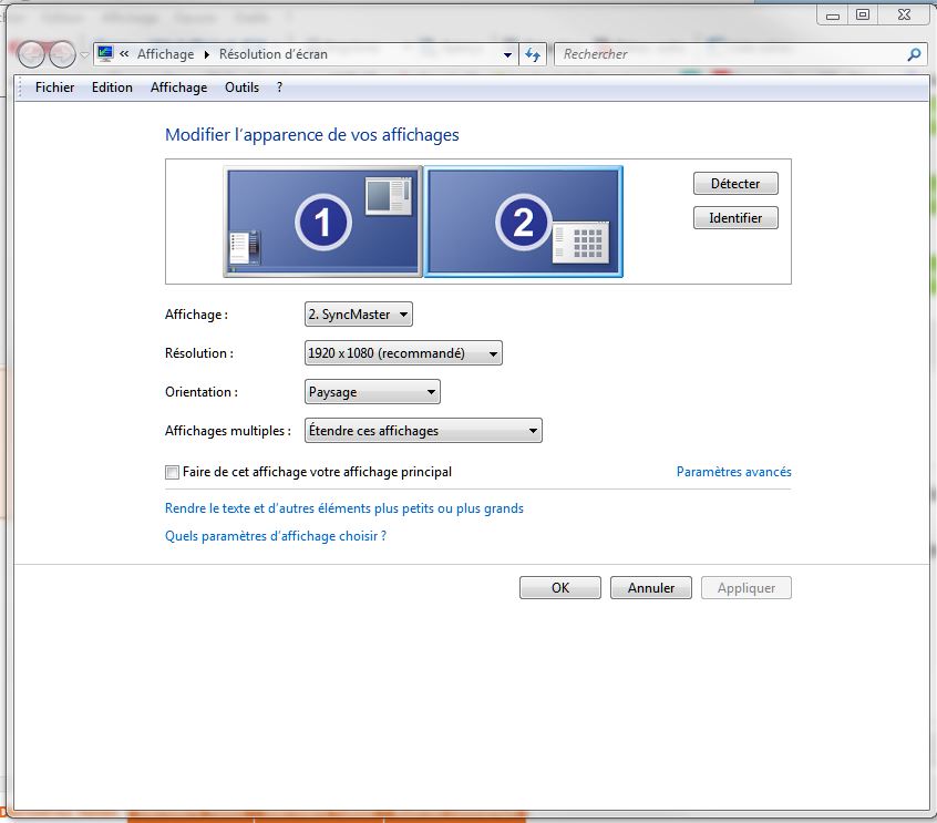

    Le fait de cocher aussi l'écran principal n'a aucune importance, le fonctionnement reste identique.
    Je pense que le problème vient de l'affectation de cet écran dans le système, mais n'étant pas sur MAC, je n'en connais pas le paramétrage.
    Sous Windows, l'écran secondaire doit être défini en "Affichage étendu"

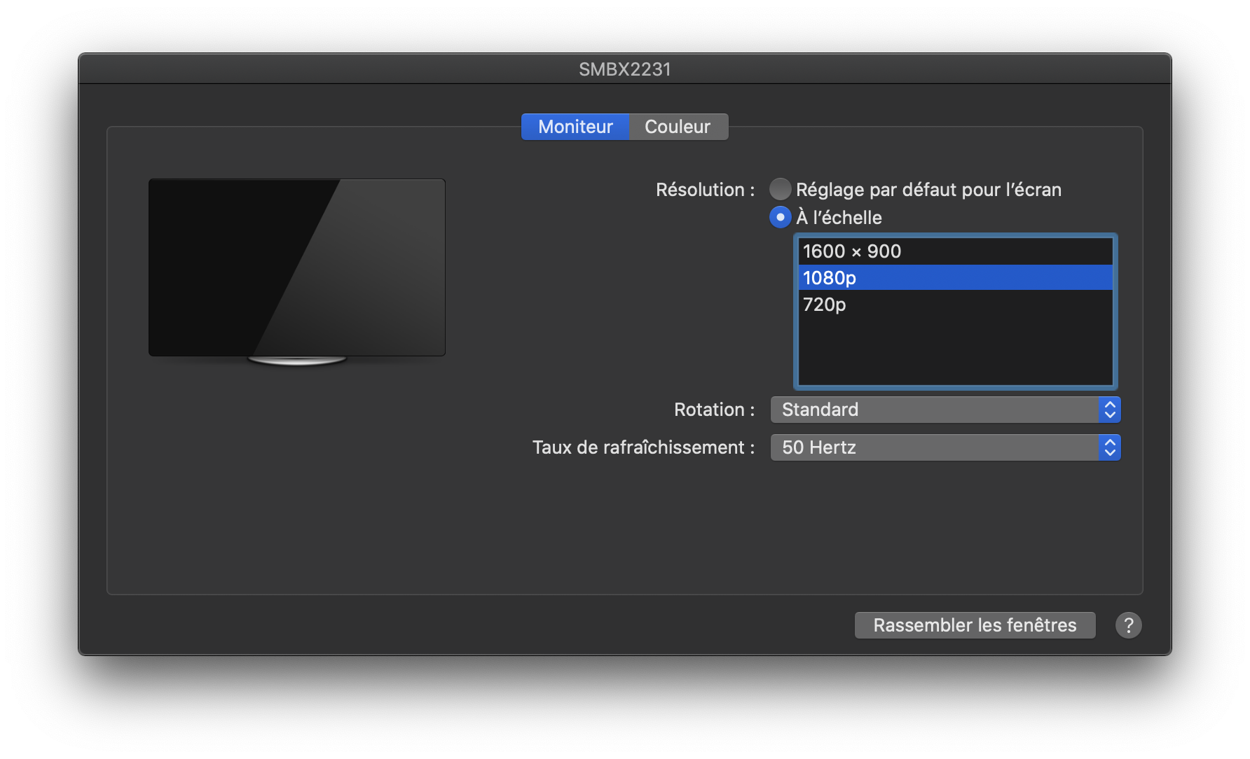

    J'ai fait différentes petites manips à gauche et à droite (notamment la dernière proposition d'Alcoriza mais ca n'a pas marché) + modifs Préférences système/moniteur. Mon moniteur était à un taux de rafraichissement de 60 Hertz que j'ai modifié pour du 50 Hertz. A priori je dirais que le problème venait de là. je n'en suis pas certain car j'ai remis ensuite le moniteur à 60 Hertz (pour tester) et le retour image était tjs ok... Ou alors c'est l'ensemble de ces manips qui ont "réveiller" Premiere et le moniteur. Ou alors une fée en a eu marre de m'entendre pester :-)
    Bref, pas d'explication concrète et logique, mais j'ai une image...

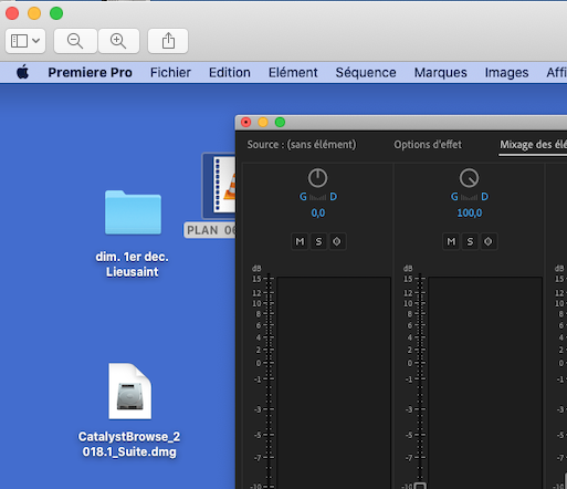

    Cela m'arrive aussi, et j'ai remarqué qu'à ce moment là, Première Pro n'est pas parfaitement bien centré sur l'écran principal,
    La capture d'écran montre un décentrage exagéré.
    Comme dit Olivier cocher aussi l'écran principal n'a aucune importance.

    hello, pour moi c'est la réponse de Breaux qui a marché (première pro pas totalement centré et qui doit déborder légèrement sur le deuxième écran retour). mille merci, ça m'arrive souvent (sur mac) et je ne trouvais plus de solution à part tout réinstaller. je viens de gagner l'équivalent d'un an de vie !
