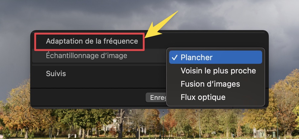

    Ce qui suit est peut-être HS puisque nous sommes dans la rubrique DVR, mais as-tu vérifié ce que donne l'outil 'Adaptation à la fréquence' qui apparaît dans l'inspecteur de FCP X lorsqu'on pose un plan de fréquence d'images différente.
    N'as-tu jamais vérifié la chose : Les différentes propositions offertes directement dans la TL ne permettraient-elles pas une mise en conformité au moins aussi bonne que celle que t'offre Shutter Encoder ?
    Personnellement ma TL est toujours en 25p, fréquence de la majorité de mes prises de vue, et je mélange très souvent des plans de l' Osmo Pocket en 50p sans avoir jamais observé le moindre problème en utilisant le réglage d'adaptation avec Flux optique.

    @JLB21 : placer un rush en 50p sur une timeline en 25p dans FCPX ou DVR ne doit poser aucun problème à priori puisque le logiciel ne va prendre en compte qu'une image sur 2. Du moment qu'on a des multiples parfaits aucune traitement n'est nécessaire.
    Je le vois tous les jours avec mes rushes majoritairement en 120p placés sur des timelines en 30p.
    Pour ce qui est de l'Adaptation en fréquence de FCPX je n'ai pas essayé.
    Mon problème était de conformer rapidement des rushes 29,97p en 25p pour une société de production. Comme il s'agissait de plans déjà ralentis, le supplément de ralenti produit par cette conformation ne posait pas de problème.
    J'ai pu tout conformer très rapidement avec Shutter Encoder sans réencodage plutôt que de passer par des exports dans FCPX.
    D'ailleurs je n'ai jamais été très convaincu par l'efficacité du Flux optique de FCPX très lent et générant de très gros fichiers de rendu.
