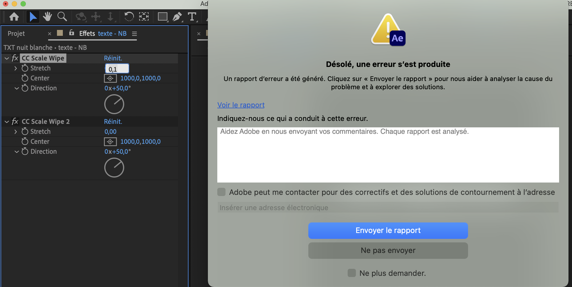

    Bonsoir,
    Je débute sur After Effects et je suis un tutoriel afin de faire une animation d'un texte qui s'étire.
    J'ai donc créé mon texte, cherché le nom de l'effet (le CC Scale Wipe) dans la boîte "Effets et Paramètres définis" puis l'ai glissé sur mon calque de texte dans la timeline. Après ça, j'ai essayé de changer les valeurs de l'effet pour l'utiliser et là After Effects plante instantanément avec cette icône qui apparait (IMG 1).

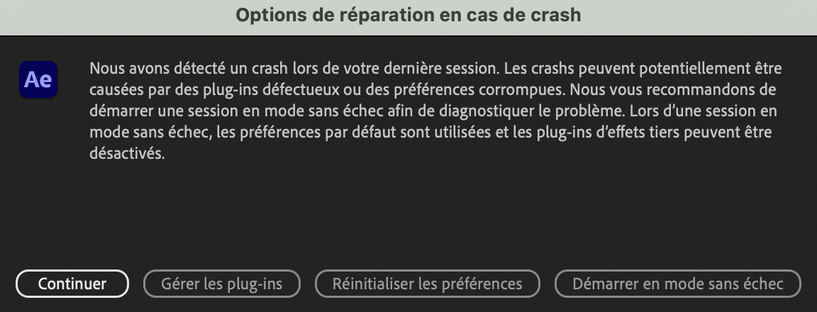

    Puis quand je réouvre mon fichier After Effects, j'ai cette fenêtre (IMG 2) qui apparait... J'ai essayé tout les boutons pour réouvrir mon fichier puis essayer de réutiliser l'effet "CC scale Wipe", et à chaque fois ça remplante...
    J'ai tout essayé...

    IMG 1 :
    IMG 2 :

    Tu peux essayer de supprimer les préférences.

    Oui le dossier de préférences stock les configurations du logiciel que tu as pu faire, il peux être supprimé, AE en écrira de nouvelles au démarrage, si tu veux juste essayer si le problème vient de là sans supprimer totalement tu en fais une copie sur le bureau, et tu redémarre AE
