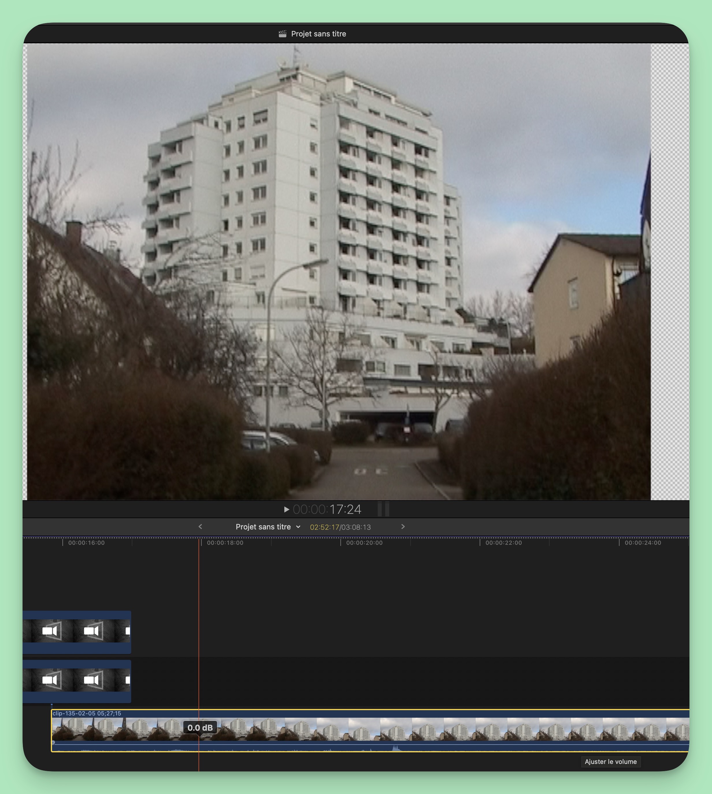

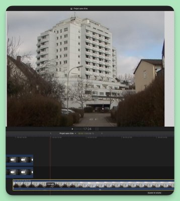

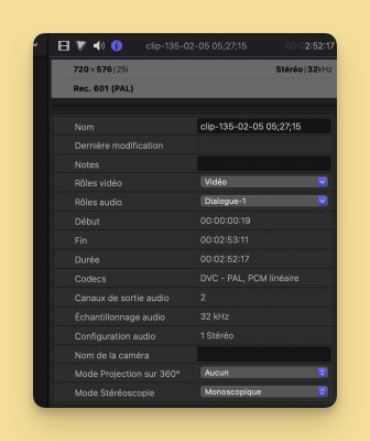

    Ton fichier s'ouvre sans problème dans FCP X :
    Voici ses infos de base dans FCP X :
    Son débit est à 28,8 Mbps comme c'est toujours l'ordre de débit de ce type de format, c'est à dire énorme rapporté à la dimension…

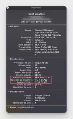

    Encodé en ProRes Proxy, le débit moyen tombe à 12,8 Mbps.
    Si donc ton iMovie 9 dont je rappelle je ne me souviens plus de ses possibilités te permet l'encodage vers ce codec, tu n'auras aucune perte, et sûr que ta version récente de PP l'acceptera.

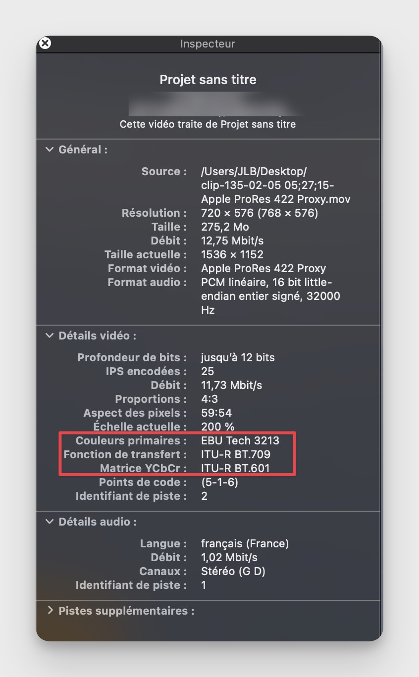

    Bon, c'est l'idéal si tu peux éviter de convertir. J'espère juste que l'espace colorimétrique sera changé comme lors de la conversion en ProRes LT :
    Ici l'inspecteur du lecteur QuickTime où l'on voit que s'est opéré le transfert. Et les couleurs sont meilleures en lecture après cette conversion.
