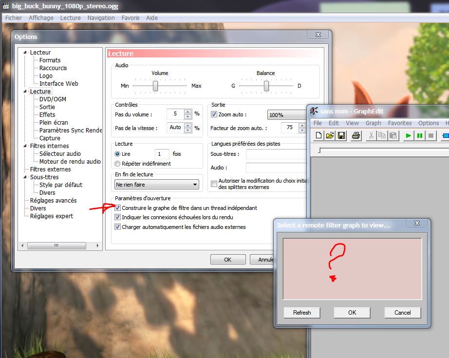

    Hélas, je ne parviens pas à ce résultat.
    Pendant la lecture d'une vidéo (avec Media Player Home Cinema), lorsque je demande à GraphEdit de trouver le graphe de la vidéo ("remote filter graph"), il ne recense rien, en atteste la capture d'écran nommée "GraphEdit.jpg".

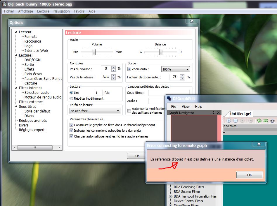

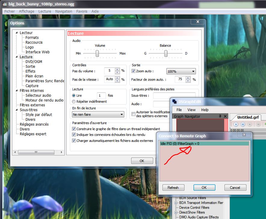

    J'ai également essayé un utilitaire similaire, DSGraphEdit, avec la même déconvenue ou presque :
    - il recense un "remote filter graph", cf la capture écran nommée "DSGraphEdit1.jpg"
    - mais si je sélectionne ce "graph", un message d'erreur parfaitement incompréhensible (pour moi en tout cas...), apparaît, cf la capture écran nommée "DSGraphEdit2.jpg".

    Ta description du fonctionnement de GraphEdit est celle que je pensais pouvoir observer, donc sans "manipuler" moi-même les boîtes, sans créer/modifier des graphs.
    Mais en pratique GraphEdit n'est même pas capable de créer lui-même le schéma du graph à l'aide de ces boîtes, lorsque je lis la vidéo avec Media Player Home Cinema... et moi non plus je ne suis pas devin pour interpréter le message d'erreur que je montre avec mes captures d'écran...

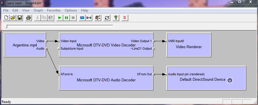

  6. ogt
    Chez moi aucun problème pour afficher le graphe d'une vidéo : voir image,
    mais c'est un outil très ancien (ma version) et donc qui n'a pas été mis a jour pour les codecs récents.
    Je suis certain que le graphe affiché sur mon image ne correspond pas du tout au graphe réel utilisé.

    Tu penses juste Giroudf, bravo pour ton coup d'oeil !
    Effectivement, en pratiquant comme tu le dis, ça y est, ça m'affiche un graphe !
