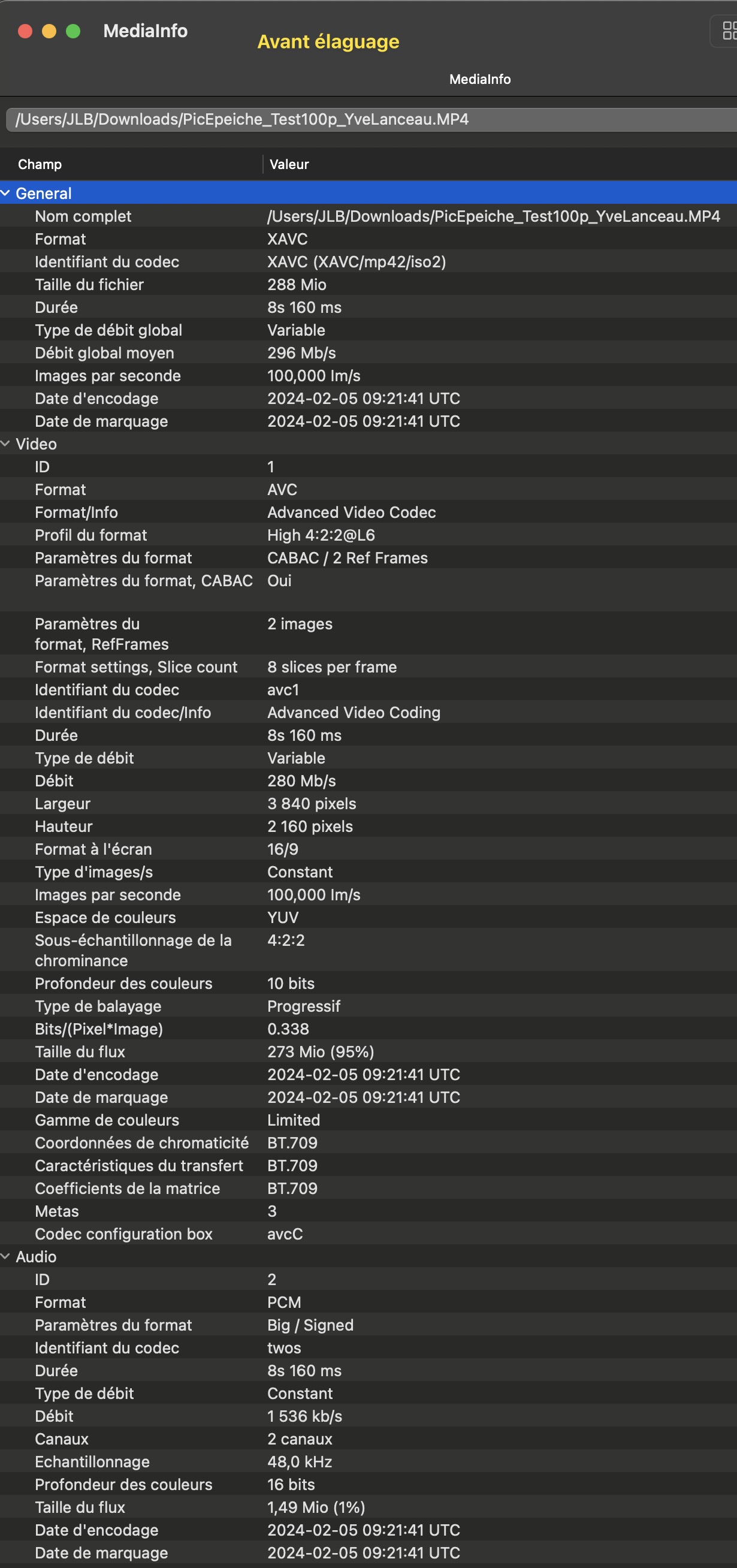

    No problèm' je n'ai pas Avidemux et je me fiais à sa copie d'écran, mais si tu proposes une sortie en .MOV on sort de l'idée initiale du "sans pertes" non ?
  5. JLB21
    5 800
    60
    3 036
    +167 / 361 / -12

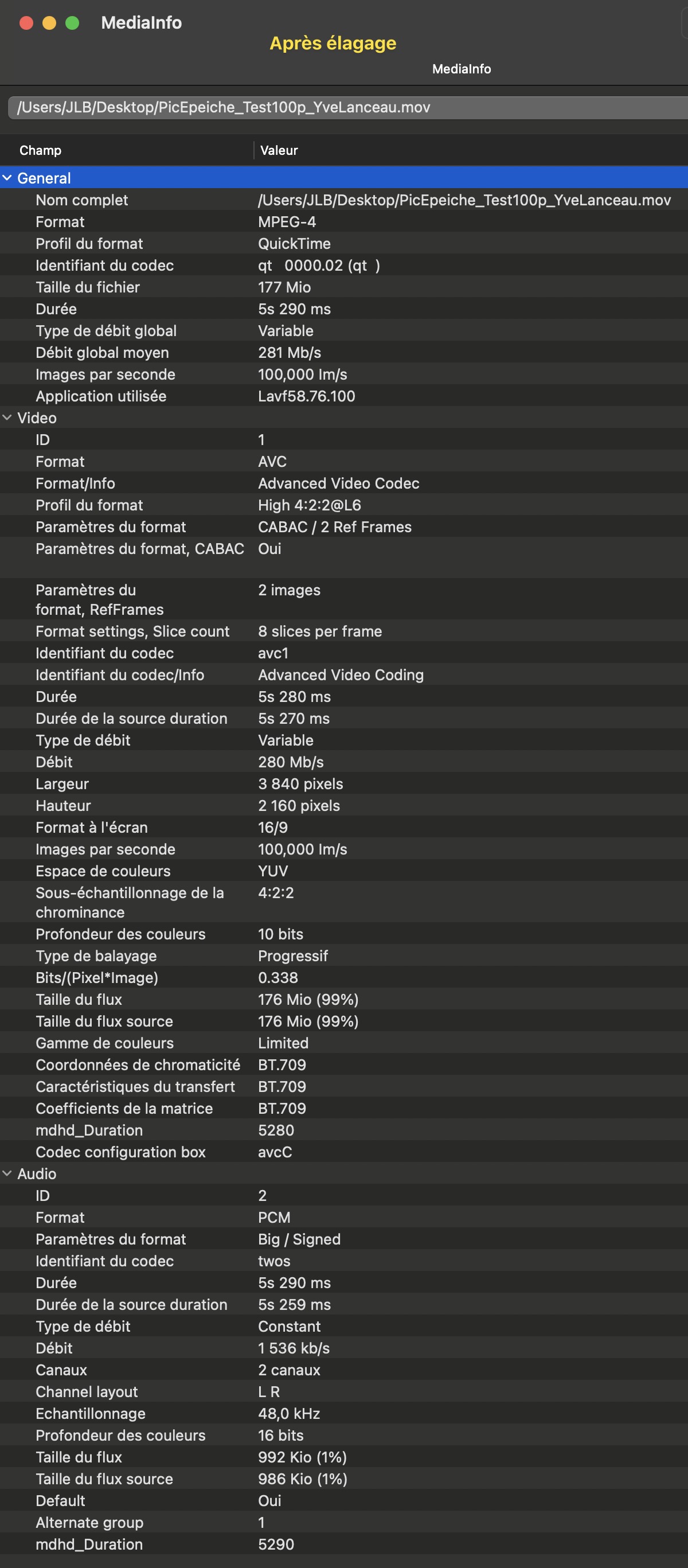

    Je pense que non puisque la vidéo et l'audio restent intouchés, alors où est la perte ?;-)
    En fait, seule l'entête du fichier change comme on peut le voir sur l'analyse MediaInfo avant et après :

    Je pensais, qu'un peu comme en jpeg, tout réenregistrement entraînait une perte de qualité...
  7. caraibe
    24 665
    +629 / 2 002 / -89
    Charlie un réenregistrement même si on change le conteneur du moment qu'on copie la piste vidéo il n'y a aucune raison d'avoir une perte de qualité.
    Même sans faire une copie pour voir une perte de qualité après le recalcul d'une vidéo, il faut vraiment avoir un mauvais encodeur ou mal choisir les paramètres.
    La perte de qualité est bien plus théorique que visible.

    Mais il n'y a pas de ré-encodage, donc pas de re-compression…
    Dans le cas de ton jpg, si tu ré-enregistres, c'est que tu as modifié quelque chose dans la photo.
    Mais ici, Avidemux 'recolle' les parties restantes du fichier après élagage intérieur (il n'y a pas de GOP coupés) et au passage change le container puisqu'incapable de reconstituer le container XAVC propriétaire Sony, lui-même probablement encapsulé en mp4.
    D'ailleurs on peut constater que les caractéristiques de la piste vidéo et des pistes audio sont rigoureusement les mêmes.

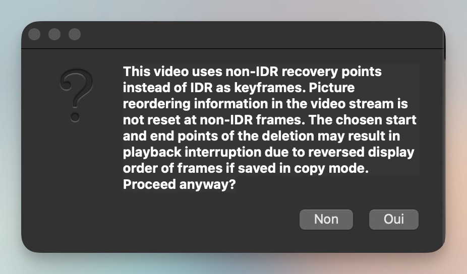

    Mais quelques fois, ce positionnement ne se fait pas correctement et le message suivant est envoyé :
    Et j'avoue mon incompétence pour l'interpréter…
    Sinon que l'on se retrouve entre A et B dans une suite d'images sans IFrame ?
