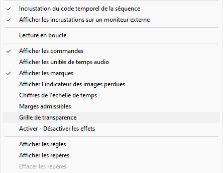

    Pourtant j'ai la même version que toi ! Fais un zoom sur ton plan de montage pour être sûr que tu n'avance ou recule pas une image !
    PS, il faut aussi le décocher dans la fenêtre de montage !!! Car ton capture écran concerne la fenêtre source !

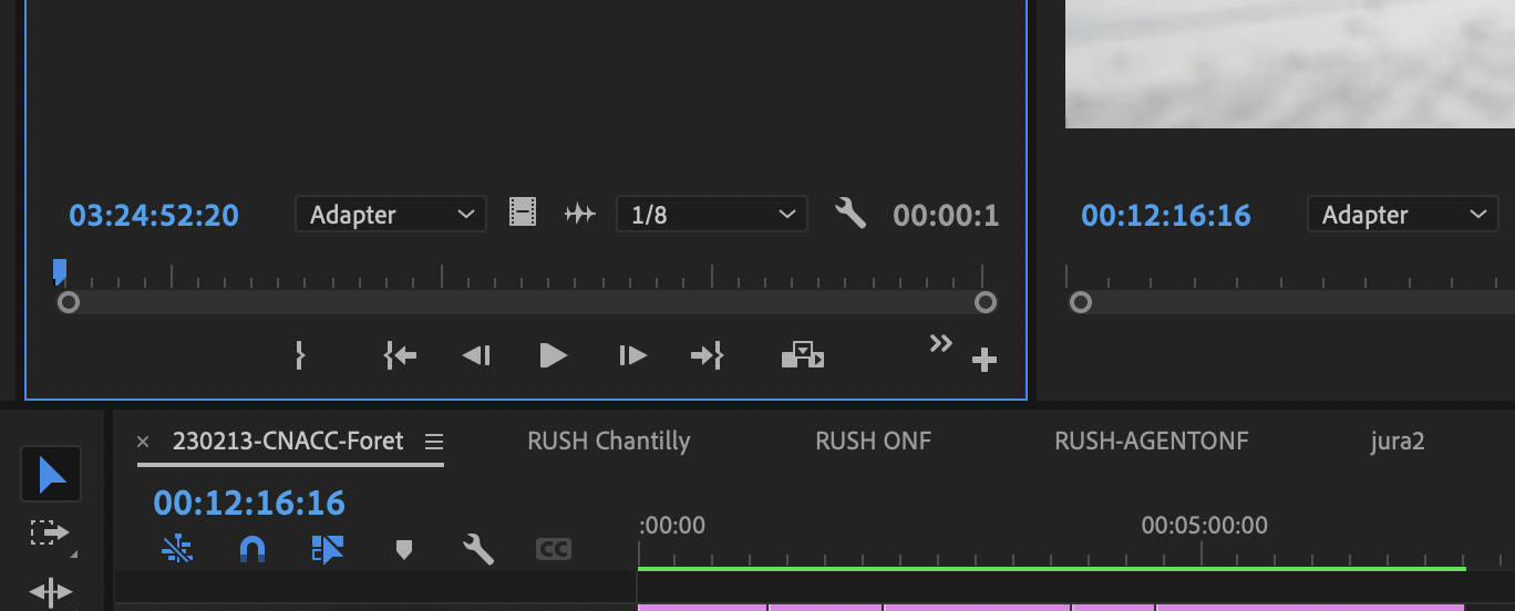

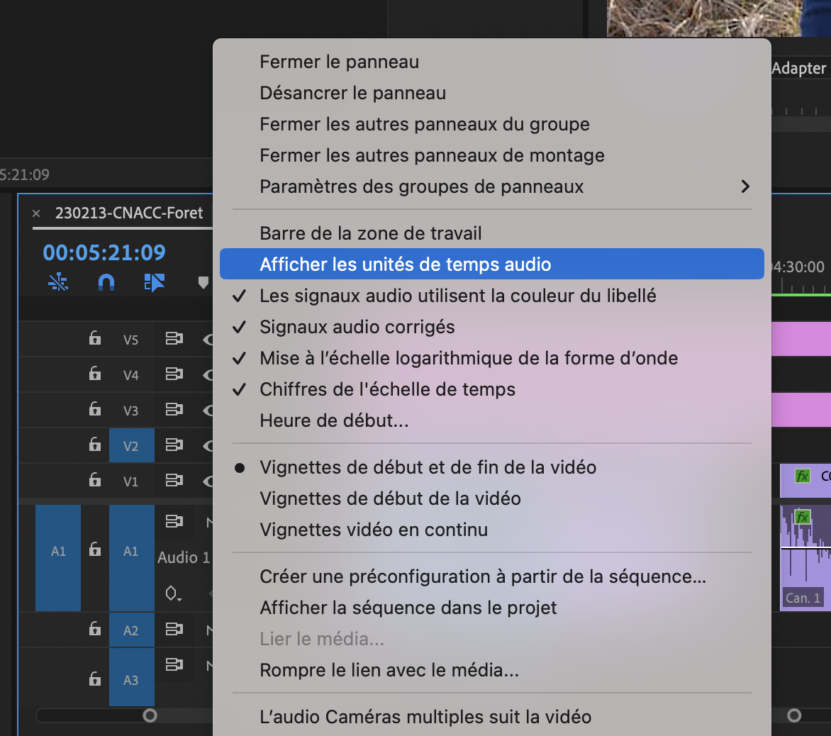

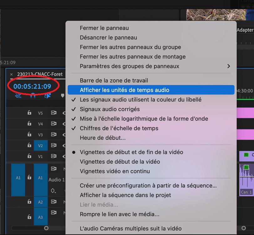

    J'ai bien vérifié, les unités de temps audio sont décochées sur mes 3 fenêtres (PJ) : timeline, moniteur source et moniteur programme. Donc ce sont bien les H:m:s:i qui s'affichent et non des 1/10000e de secondes (à la place des images).
    Et sur mes 3 fenêtres, j'ai uniquement la fenêtre moniteur programme (quand je clic à l'intérieur et qu'elle est entourée de bleu) qui me permet d'utiliser les flèches de gauche et droite pour reculer ou avancer d'une image.

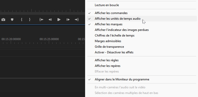

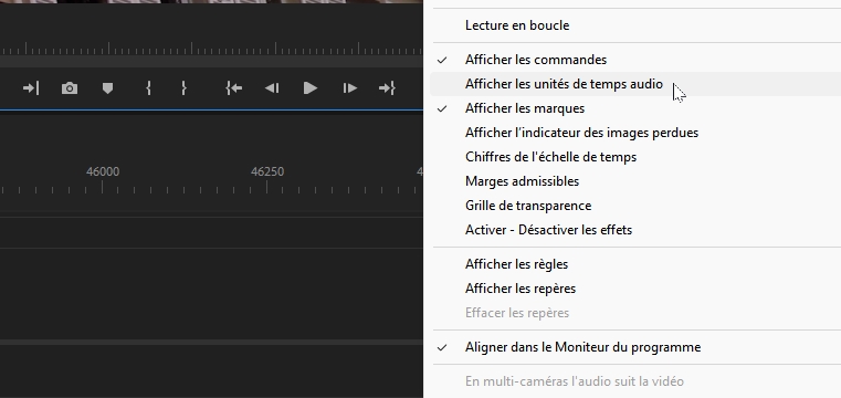

    Coché:
    Décoché:

    Ce que je viens de dire déjà plusieurs fois !!! Voir mes 2 images jointes plus haute !!!!!!!!!!!!!!!!!!!!!!!!!!!!!!!!!!!
    Si, il a coché (sa première image jointe) et on voit qu'il a l'image du style 10:15:29:03840! D'ailleurs, on voit un petit morceau de son plan de montage où il a effectivement ce style !
  14. saint kro
    +744 / 4,316 / -92
    18,350
    24,187
    C'est pas ce que je vois sur sa première image, mais 00:05:21:09 0H 05mn 21s 09i

  15. Alcoriza
    +294 / 698 / -5
    8,200
    94
    5,209
    Oui, c'est surligné mais pas coché et au niveau des timecodes, on est bien sur de l'image et pas sur du samples (en plus j'ai dit une connerie avec 5 chiffres derrière une image alors que ces 5 chiffres sont les samples d'une même image)
