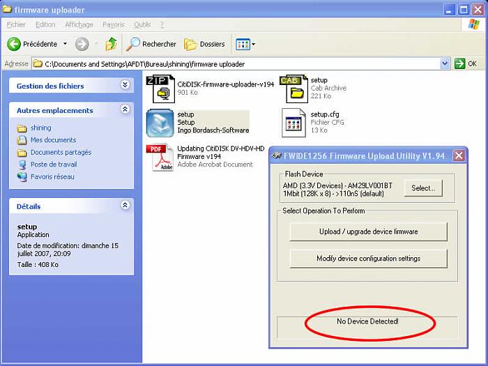

    Sur le conseil de "Shining Technology", j'ai essayé de mettre le firmware à jour, mais là encore, échec, puisque le citidisk n'est pas visible par le PC lorsque je le branche.
    Voila ce que me renvoie le logiciel de MAJ du Firmware (voir image1)

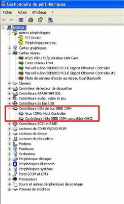

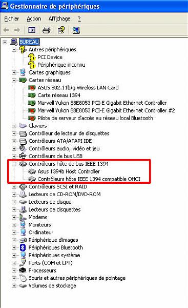

    Je suis allé faire un tour dans mon gestionnaire de périph, mais au niveau du Firewire, tout me semble correct.

    Tu as deux contrôleurs de bus IEEE 1394 essaie en désactivant successivement l'un et l'autre, commence par désactiver le ASUS pour voir??
    C'est une idée au vol je n'ai pas de référence particulière sur ce problème

    J'ai essayé en désactivant successivement les 2 controleurs IEEE1394, mais rien n'y a fait.
