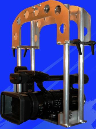

    Bonjour à toutes et tous ,
    Pas eu le temps de faire grand chose hier ....tout de même une petite bricole ,le support qui permettra de recevoir la caméra.
    Je vais continuer dimanche et la semaine prochaine.....
    A tout bientôt et bon samedi à vous tous....:D

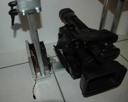

    Bonjours à toutes et tous ,
    Voila réception de mon matériel, j'ai commandé des accus 2000ma 1de 6Volt et 1 de 4.8 volt
    Pour mes premiers essais les 4.8 volts est assez agréable ,pas trop rabide ...bien assez de puissance ,le 6volt est rapide et précis en même temps ,à noter que les essais pour le moment ce passe dans mon bureau donc il est assez difficile de ce rendre compte comme sur le terrain.
    Reste de la semaine à construire les deux pièces alu qui tiendront ma tête à la grue.
    Début du cablâge électrique, par ce que pour le moment les fils sont un peu court....pour les essais hum...!!

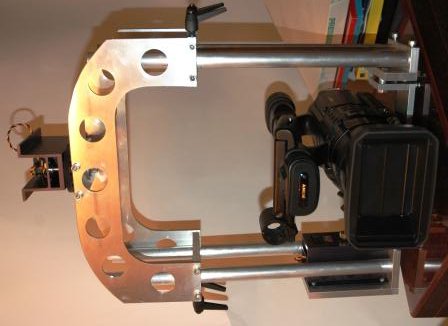

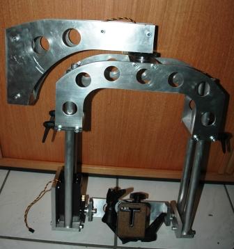

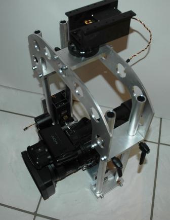

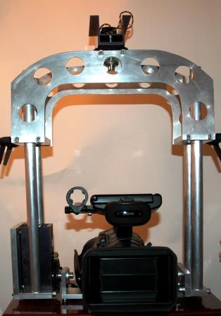

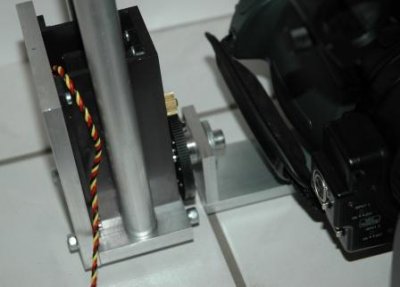

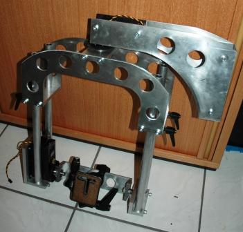

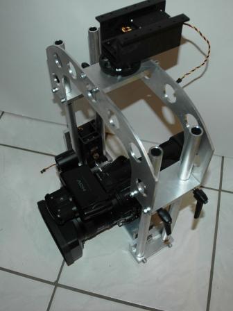

    Bon ...pas eu beaucoup le temps de travailler sur ma grue ces derniers jours,,,,,,
    voila la tête terminé pour la mécanique....demain montage de la tête sur la grue ....câblages et essais....en vidéo bien entendu,,,je ne manquerais pas de vous mettre les liens.
    J'ai également modifié l'arrière de ma grue ,mais ceci vous le verrez demain en photo,,,ce soir il fait trop nuit.
    Voila donc à demain..........
    Amitiés Cinéaste
    RTX

    Bonjour à toutes et tous...
    Bon Ben le temps que la vidéo ce compresse et que je la mette en ligne............la seule chose que je puisse vous dire et que j'ai 200% de respect pour les personnes pour toutes ce personne qui nous font de belles images dans les reportages ou émissions télévisée...concert et autres....depuis que j'ai fait mes premiers tests....RESPECT.Ben oui c'est un métier.Wouawww.;)
    Bon à tout de suite pour les images...
    Amitiés cinéaste
    RTX

    Tête motorisée ...VIDEO
    Rebonjour
    Voila la vidéo est en ligne....
    RTX Crane, Jib, Motorized Head on Vimeo
    Je tiens à préciser que j'ai utilisé la commande à enregistrement ,mais en manuel ,c est à dire que j'agissais sur les deux potentiomètres ,,,, je cours maintenant faire des tests avec le joystik ,,,et je vous mettrais la vidéo en ligne ...normalement encore aujourd'hui
    voila ,un petit mot pour vous dire également que ce n est pas simple à manoeuvrer....à tout de suite......
    Amitiés cinéaste
    RTX
