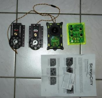

    Bonsoir à vous ,
    Ehhh oui l'aventure continue.... :bravo:
    Pour ce qui est de la vitesse ,je ne l'ai pas encore calculée ,mais je le ferais ,je verrais aussi suivant la tension que j'applique....4 - 6.0V
    Pour ce qui est des moteurs ,,,en fait non ce n'est pas bruyant...à voir sur la bête ,,mais je n'en suis pas encore là.
    2 ou 3 essais comme cela pour voir si tout tournait.
    Petite frayeur du début pour le joystik....il venait en rappelle auto au point 0,pas vraiment pratique,mais le mode d'emploi du boitier est bien foutu...ouvrir le joystic par dessous,enlever les ressorts de rappelle et tout est ok.
    J'ai encore du travail ensuite au niveau électronique....boitier manuel avec le joystic ,couplé au mode automatic ,,,enregistrement des séquence et peut être ensuite la possibilité de connecter un PC,,,est ce nécessaire:perplexe: La je laisserais le PRO agayoulle me répondre
    Pour ce qui est de la platine de réception oui je te remercie ,j'y avait pensé,,,autrement il me faudrais une boite de réserve de servo...hoho.

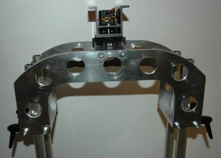

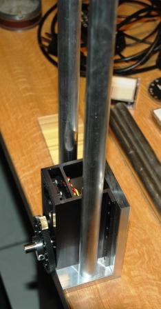

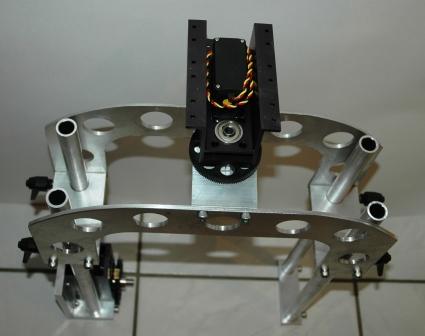

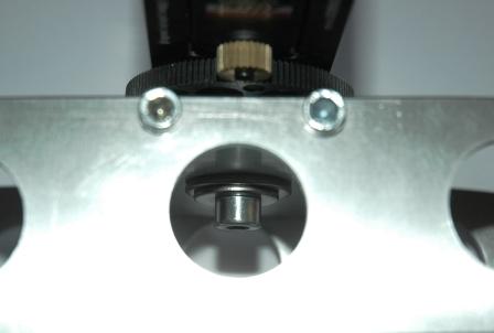

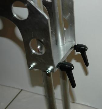

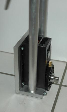

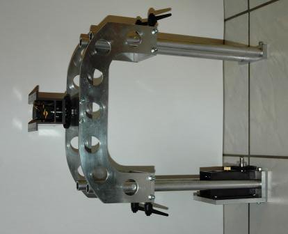

    Bonsoir à toutes et tous....
    Je ne fais pas long...claqué ce soir !!!:rire:
    Juste quelques photos de l'avancement de la tête...
    Bien entendu qu'une fois la tête terminée je vous ferais des vidéos de la grue à l'oeuvre.
    Bonne nuit à toutes et tous
    Amitiés cinéaste
    RTX..;)

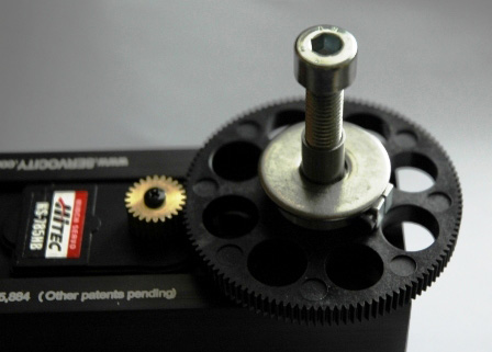

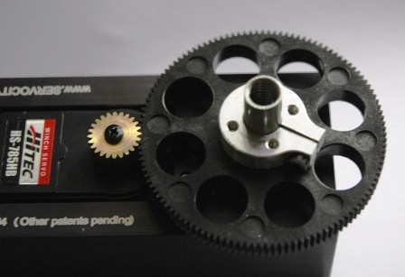

    Pour un petit truc ,
    Les servos ne sont pas livrés comme sur la photo du site avec la flêche rouge ,mais un tube inox ,ce qui m'a permis de faire un filetage M8...bien pratique pour la fixation....nettement plus robuste
    Voilà à bientôt pour la suite et merci:bravo: pour tes../ vos commentaires cela fait avancer la machine....Merci :)
