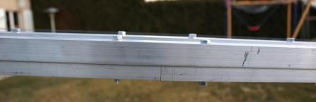

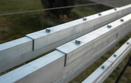

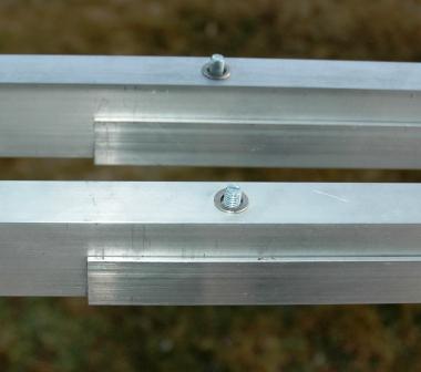

    Dis moi, j'ai une petite question, comment fait tu pour fixer les rallonges de ta grue
    je pige pas le principes.
    Merci pour tes conseils.

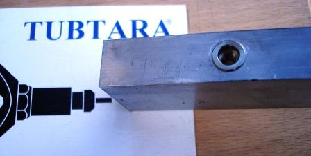

  8. RTX100
    149
    Re Salam78 ,
    Voila je t'ai fait un croquis vite fait ,mais tu va comprendre..
    Sur le croquis les profil U sont écarté par rapport au profils rectangles pour que tu comprennes mieux.
    je te joint des photos que je viens de prendre.
    Si tu as encore des questions...pas de problémes..!!
    a oui j ai mis également le tubtara....comme le rivet pop mais avec un filetage...
    voir ici :16.4145 : Pinces de montage à main TUBTARA
    Amitiés cinéaste
    RTX..:D
